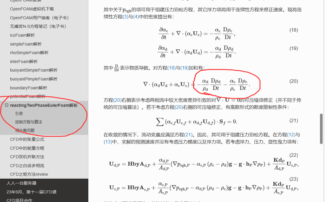

    @四季之中的隐星 不太了解multiphaseEulerFoam这个求解器,但是在compressibleInterFoam中,膨胀体积在相体积分数方程中好像是通过源项dgdt,然后MULES修正来处理的。
    参考CompressibleInterFoam解析
    我看phaseSystemSolve.C文件中好像也这样进行处理了

    @Tens dgdt是可压缩性项,而非源项项目,对应在李东岳老师的说明里是这个部分

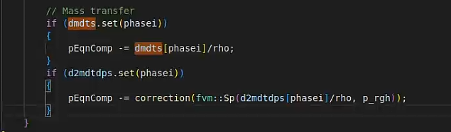

    @李东岳 我目前感觉是在压力方程中进行了一下处理,但是我不太确定。这一项和原始动量方程,以及和连续性方程,能量方程的迭代修正方式。在压力方程中有个这个
    这里面的dmdt就是实际上的源项,但是我目前还没看太明白,他怎么迭代回去到能量和连续性方程,以及这一项怎么和速度联系的。 最近还有一些其他的事情,这块代码啃的比较慢
    在 中回复了 四季之中的隐星 最后由 编辑
    压力方程其实就是连续型方程。所以如果压力方程里面有源项,那说明连续性方程那面有了生成,可以理解。就是不知道他这个是怎么分配的。比如一个四边形2D的P网格单元,会有4个相邻单元。那这4个相邻单元的生成都是一样的么?看起来是通过dmdt来控制的。那我估计这个相邻单元的分配,dmdt在这4个网格单元应该不一样。并且应该是通量导致的dmdt变化。
