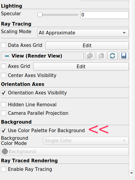

    请问paraview如何把block color的颜色设为纯白色,就像背景那样,paraview默认的白色效果有点差
  • 知 离线
    知 离线
    知行
    在左边栏中的Porperties项目下的Background栏目下,去掉Use color palette for Background的勾选,在下面就可以自定义背景颜色啦!!![2023-04-19 08-19-51 的屏幕截图.xcf](Input file contains unsupported image format)

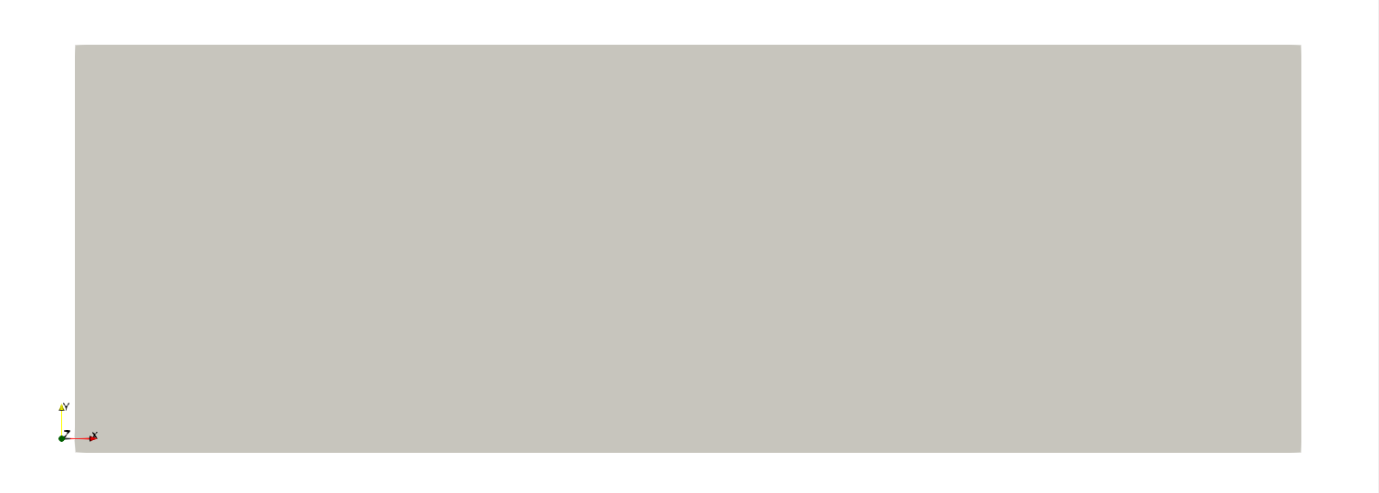

    收敛收敛
    这个不是颜色差的问题,是打光的问题。三维渲染如果没有打光,只是纯粹的颜色,很难有立体感。把打光关掉就行了。
    view->light inspector
    把 light kit 勾掉

    @bestucan 向老师学习了
