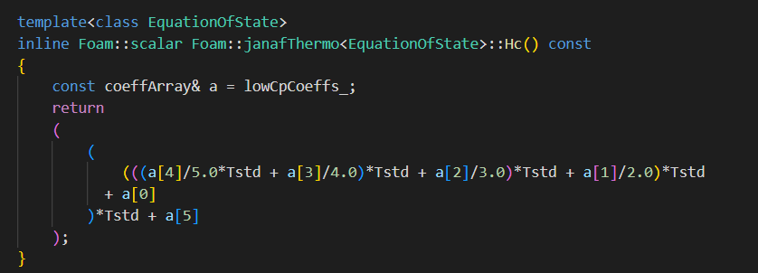

    lrl3512
    在 中回复了 myheart 最后由 编辑
    @myheart 你可以自己去算算,在janafThermoI.H中有具体的计算方式,包括化学焓f2f78dbe-68e5-4895-8d2f-2de742795a8c-image.png ,而且这么高的温度早就电离了,得考虑电离状态的物性,反应速率可以参考一下chemkin中有电子参与的反应
