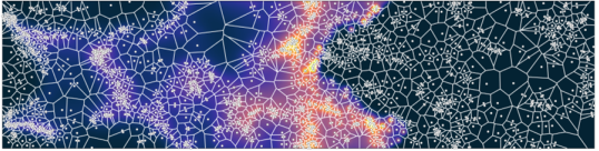

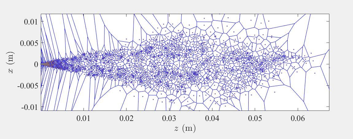

    大家好,我最近在做考虑颗粒优先富集的维诺图,如下所示
    然后需要将气相场的数据同样做出来,两张图合并在一起。类似于文献中的图

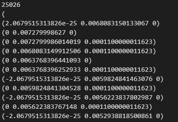

    因为使用的是matlab作图,所以先在openfoam中输出中心截面(x=0 y-z)的量以及相应的二维坐标,然后导入到matlab里面作图。但是发现一个问题,就是openfoam输出的这个面上的points是25026个
    这个个数一方面和我网格数计算的不一样,按照我这个截面的网格点数,应该是145x180=26100个,另一方面,points是25026个不能形成两个较大的数相乘,最多到6x4171。后面我干脆用paraview里面输出截面数据的功能,结果输出的文件里,同样里面的点的个数是25026个。
    对于这个问题,我不懂的是,如果我在matlab里面作图,我必须要使得数据转成nxm的一个矩阵,然后nxm=points,然后做二维云图,但是这个我在openfoam里输出的结果感觉不太能支持这样作图
    不知道有没有懂这方面的大佬,能解答一下,为什么输出的面上的points个数和按照网格点计算的结果不一样?

    points并不是网格的数量,我的理解对么?一个网格可能有多个points

    如果有二维坐标数据的话,matlab可以插值然后再画图
    [xtemp,ytemp]=meshgrid(min(x):dx:max(x),min(y):dy:max(y)); %x、y都是坐标,先生成各自的二维矩阵
    [X,Y,NH30]=griddata(x,y,NH3,xtemp,ytemp); %f是要画的数据
    pcolor(X,Y,NH30)

    @李东岳 应该是我没有表述清楚,我是想说points个数和按照画网格的节点数计算的不一致,我这里都是正交的网格,所以理论上,两个方向上的网格节点数相乘应该是要等于points个数,不知道我的理解对不对。

    @学流体的小明 非常感谢,这个问题后面我自己解决了,解决的方法跟您的几乎一样,确实可以通过这种方式得到云图。
