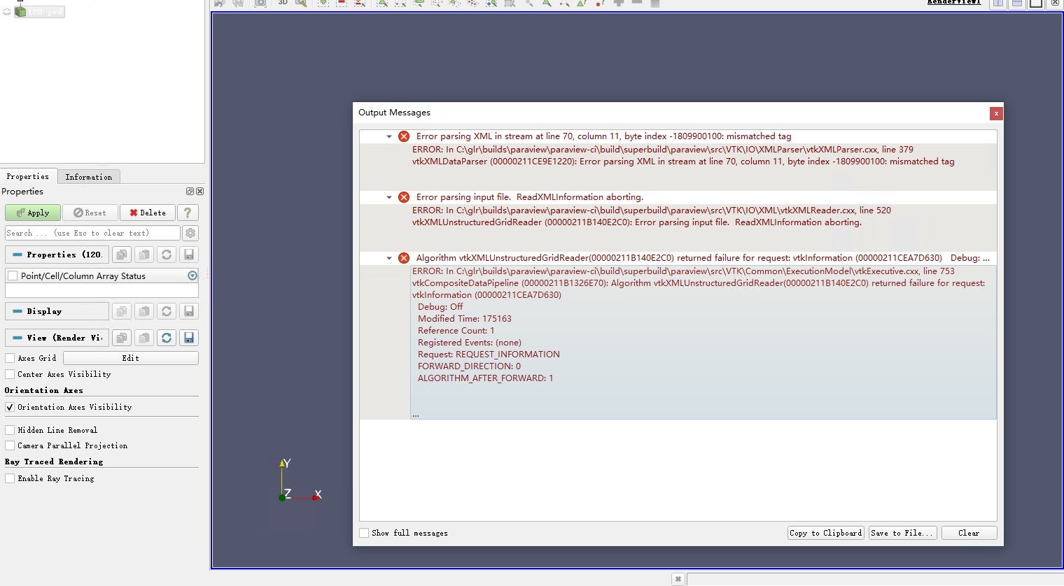

    刚接触Paraview,请教各位大佬,Paraview在处理大网格数量的结果(约1500W网格)时,报如下错误,是什么原因呢。
    用的是一台16线程32G工作站,Paraview版本是5.9.1Windows版。
    按照教程开启了并行和GPU加速,但是在加载数据过程中CPU占用和GPU占用都很低。
    同样的结果可以在tecplot中正常处理,但想用Paraview体渲染的功能出一些结果。
    请大佬们指教!
    paraview这面在linux下面我也没研究怎么调用显卡。之前 @bestucan 好像做过这方面研究。
    win那面paraview好像是显卡可以直接用? @lzf 好像用过windows的paraview调用显卡,我看处理的图还很屌
    看看他们有没有啥想法吧。显卡这面我没有亲自研究。

    @李东岳 谢谢李老师的回复,我最后通过转GMV格式,然后导入Paraview解决了,感觉是读取文件大小的限制,直接读.vtu还是会出错。
