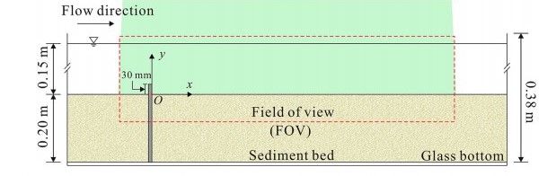

    长12米、宽0.44米、深0.38米的玻璃壁循环水槽
    粗砂(中位粒度50=0.85 mm(0.00085m),标准偏差σg=1.3,relative submerged particle density相对淹没颗粒密度Δ=1.65)
    10毫米厚的矩形亚克力板,安装在水槽入口下游6米处,相对沙面突起30mm
    对于河床上方的初始流体和沉积物速度,将其设置为与入口速度相同,而在河床内,流体和沉积物的速度均设置为零。

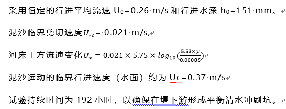

    采用恒定的行进平均流速U0=0.26 m/s和行进水深h0=151 mm。
    泥沙临界剪切速度U_(*c)= 0.021 m s–1,
    河床上方流速变化U_x=0.021×5.75×(log10 ( (5.53×y) /0.00085) )
    泥沙运动的临界行进速度(水面)约为Uc=0.37 m/s

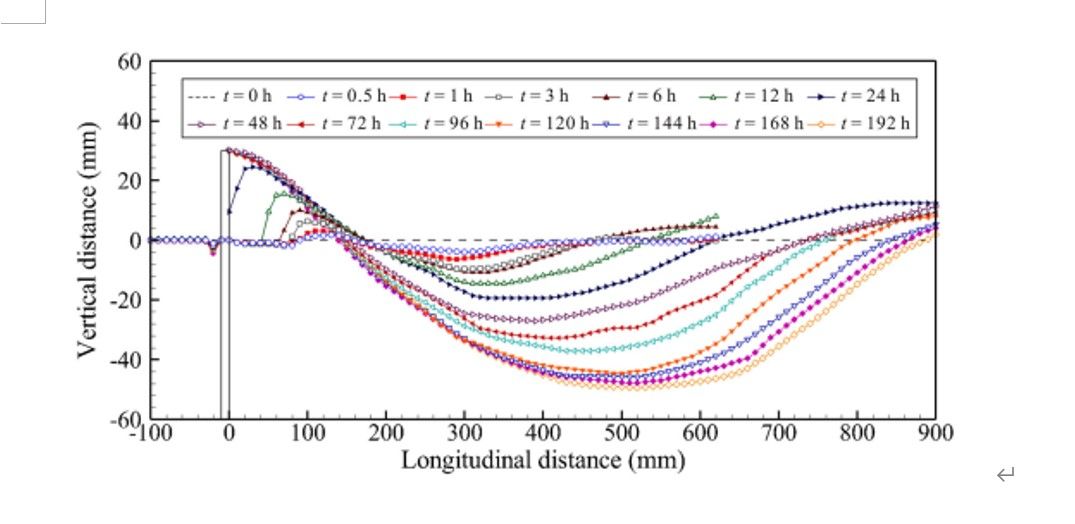

    试验持续时间为192小时,以确保在堰下游形成平衡清水冲刷坑。
    (校对格式公式在下图中)

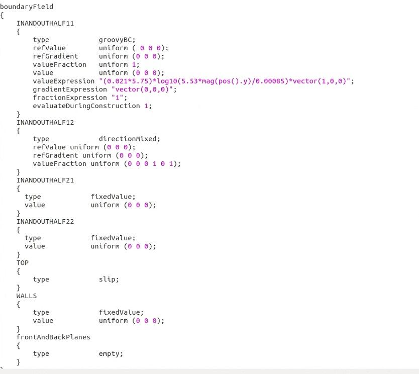

    *使用软件sedFoam3.0,openFoam,

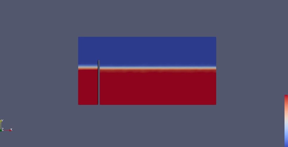

    目前有一模型已运行5400s,运行结果如下:inandouthalf11,inandouthalf12是水的出入口,21,21是泥沙出入口
    Ua,Ub

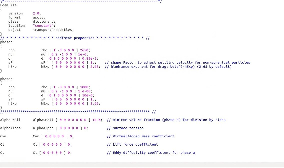

    Transportproperties
    正常的结果应该是存在冲刷坑,不知道这些参数哪里有问题
