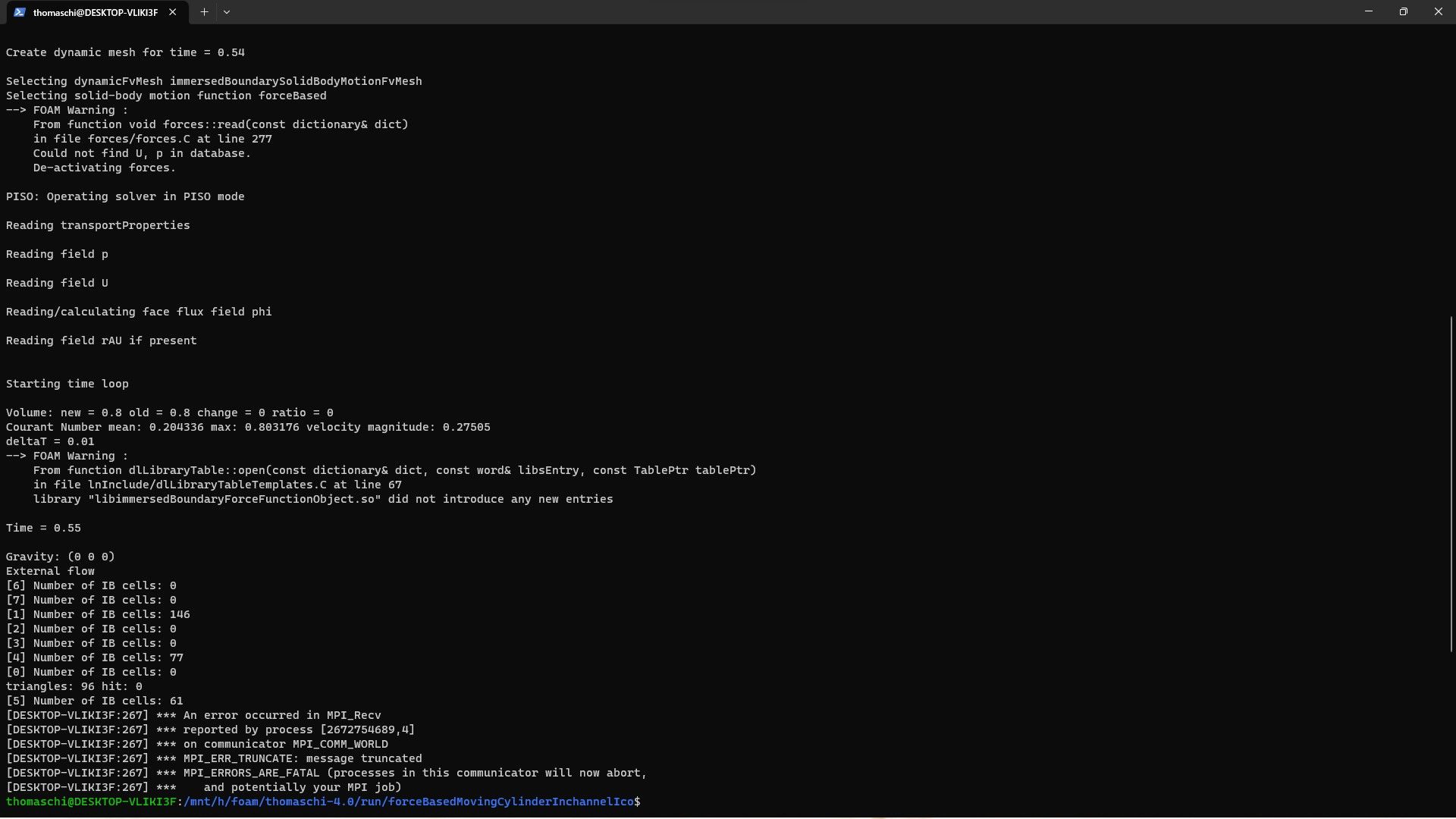

    大家好!我参考这篇文章http://www.tfd.chalmers.se/~hani/kur...eirsson/OF.pdf 在Foam-extend 4.0 里成功编译了forceBased,然后在测试算例的过程中发现,串行计算的时候一切正常,没有什么问题,但是在并行计算的时候,一旦我中途停止计算,想要再从上一个存储时间开始接着算就会出现报错,报错内容如下:2.jpg
    请问有人知道这是什么原因导致的报错吗?多谢大家!
    这个看起来像是算例的时间步文件夹没有写全算例启动的必要信息。
    你并行计算,然后停止,然后单核跑,能起来么

    @李东岳 谢谢李老师回复,并行运算后再换单核运算没有任何问题。

    @ThomasShi 看起来像是求解器的bug

    @李东岳 李老师,我把停止的那个时间reconstructPar之后,把这个文件夹名字改成0,再重新分块并行计算就又能接着算了,也就是说它并行计算必须从“0”时刻开始。不知道这是什么原因?
    估计求解器里面hard-coded了。感觉是求解器的bug。foam-extend那面对bug维护的比较少。
