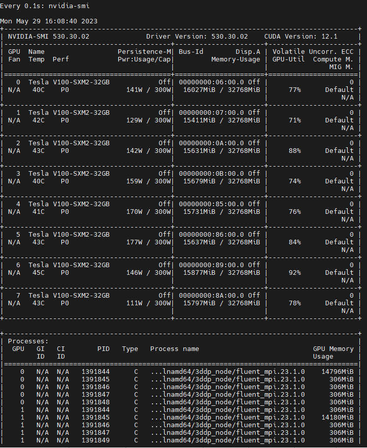

    显存占用:屏幕截图 2023-05-29 160850.png

    大佬, 你那个GPU占用率好像一些能到92%,一些能到71%,这个是在变动的么
    然后这个内存,好像GPU跑的时候都是占一半?狂吃内存啊。
