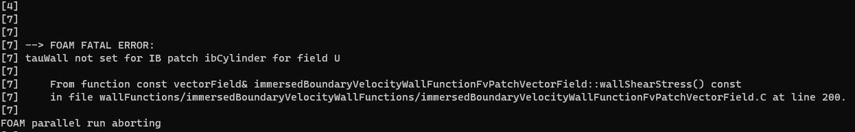

    用foam-extend 4.0的浸没边界法,考虑了湍流模型,然后U文件的IB边界条件报错,看报错信息提示是tauWall这个参数未设置,但是我找了很多浸没边界的算例和文献都没看到有提及这个参数的,想请问有大佬知道该怎么设置吗?3.jpg

    @ThomasShi 这个要去源代码里面去看什么含义了。去immersedBoundaryVelocityWallFunctionFVPatchVectorField.C看看

    @李东岳 好的,谢谢李老师,我去看一下
