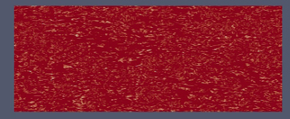

    请教一下各位前辈,用pimpleFoam求解一个工况的时候pEqn只需要迭代二十来次,用DPMFoam计算添加颗粒后的工况,除了添加颗粒别的设置都一样,而且求解颗粒相部分速度很快,但是pEqn现在需要迭代二百多次,请问这是什么原因?有办法加快pEqn的收敛么?
    LBE
    你看你的流场噪音大么,发云图看一下,没准算的有点问题

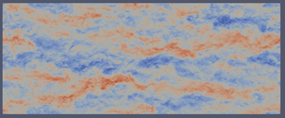

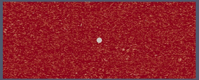

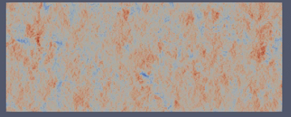

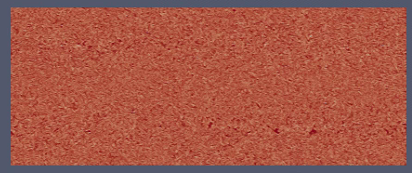

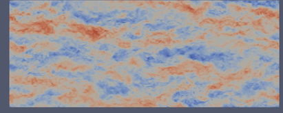

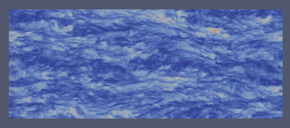

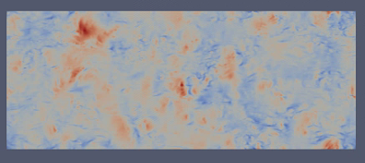

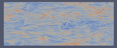

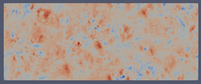

    @李东岳 请问噪音是什么?这个是我的压力云图,是考虑了浮力的垂直槽道流,然后我还发现,最大库朗数为0.5的时候pEqn迭代次数竟然比0.1的时候迭代次数还要少!冷壁面的压力速度以及流体体积分数云图:
    槽道中心的压力速度以及流体体积分数云图:
    热壁面的压力速度以及流体体积分数云图:压力3.png 速度3.png

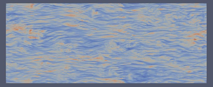

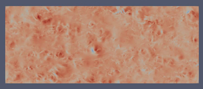

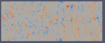

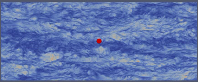

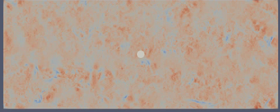

    @vbcwl 用的是双向耦合的方法,然后下面这个是没添加颗粒的压力速度云图,冷壁:
    中间:
    热壁面的
    LBE
    算的不对。你把粒子直径减小几倍试一下

    @星星星星晴 前辈您好。颗粒体积远远小于网格体积,流体体积分数都接近于1,我最上面第三个图就是。我这个流向和展向尺寸比直径小很多,但是法向因为近壁面要加密并且法向尺寸也比较小,壁面处网格已经比颗粒直径小了,论文里普遍要求颗粒直径要小于法向网格尺寸,dp/Ymin一般小于0.5就可,我这里dp/Ymin大概是4了,也有一些人颗粒直径大于网格法向尺寸的。然后最大库朗数是controlDict里的,我的算例参考自带的GoldSchmidt改的,在kinematicCloudProperties里没有见到拉格朗日时间步的设置,我看别的求解器的算例下的cloudProperties有maxCo。您的意思是,如果设置了拉格朗日时间步长,假如这个时间步长是1,controlDict里的时间步长是2,那么每一步求解流场的同时,会求解两步颗粒场,同时最后一步的颗粒作用力被耦合到流体相中去,是这个意思么?然后如果没有设置拉格朗日的时间步长那么,颗粒相与流体相采用同样的时间步长,这么理解对么?
