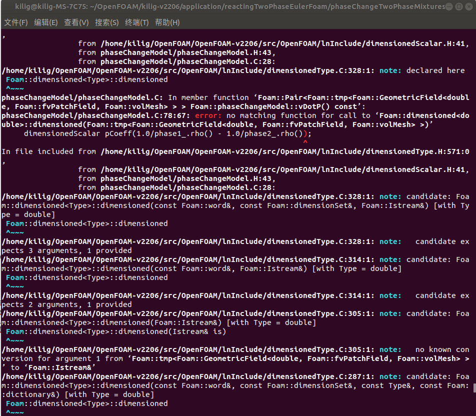

    各位大佬,我尝试在reactingTwoPhaseEulerFoam中添加空化模型,参考的是
    www.tfd.chalmers.se/~hani/kurser/OS_CFD_2017/SuryaKaundinyaOruganti/Final_presentation_Surya_Oruganti.pdf
    中的方式,但是在修改phaseChangeModel.C文件时产生了报错。
    报错如下
    这部分我的代码与参考资料中给的一致:

        dimensionedScalar pCoeff(1.0/phase1_.rho() - 1.0/phase2_.rho());
        Pair<tmp<volScalarField>> mDotP = this->mDotP();
        return Pair<tmp<volScalarField>>(pCoeff*mDotP[0], pCoeff*mDotP[1]);
    这种问题是什么原因导致的呢?我刚开始接触这种模型编译,不太懂
    OpenFOAM 入门级小学生
    openfoam这面要注意版本问题。你这个链接里面我看起码是2017年之前的文章。然后你用的openfoam2206。这里面版本不对。按照之前的弄,100%会有问题。
