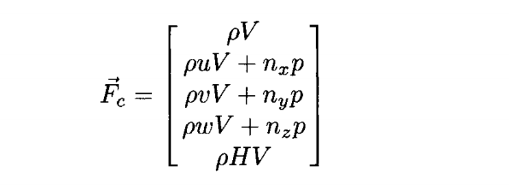

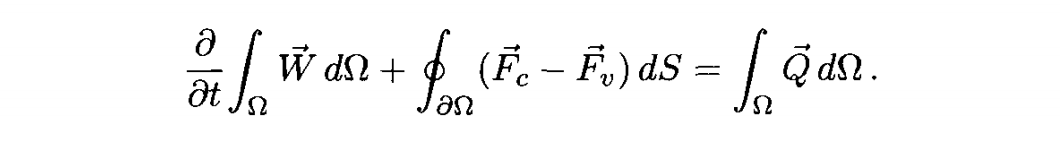

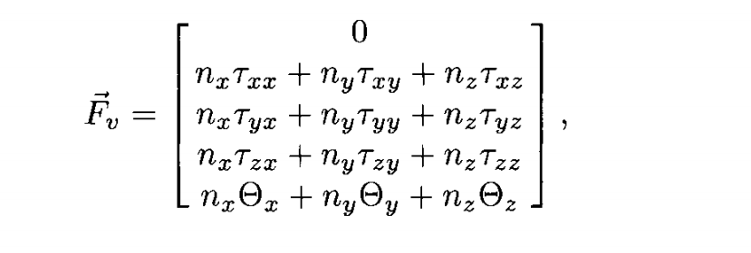

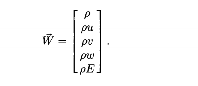

      compressibleFoam,发现里面的求解思路和我之前采用fortran语言是一样的。思路就是按边来循环,分别对internalFace和boundaryFace进行处理,求得单元交界面上的通量。
      控制方程如下
    其中一些量如下
      0_1481448837713_2016-12-11 17:30:24屏幕截图.png
      1_1481448837713_2016-12-11 17:30:38屏幕截图.png
      2_1481448837713_2016-12-11 17:31:04屏幕截图.png
