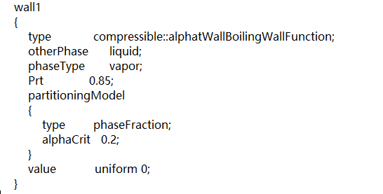

    @四季之中的隐星 感谢,那么还有个问题,reactingMuletiPhaseEulerFoam中的发生相变的相和相变之后的相是需要人为指定的,通常在alphat文件中指定,在壁面沸腾案例中使用的是如下边界条件指定liquid相发生相变为vapor相:
    那如果我现在不需要热源,我设置初始场温度就是沸点,相变只发生于液体中压力低于饱和蒸气压的部分,那么我的alphat的边界条件是否该设为calculated,那么发生相变的相和发生相变之后的相该在哪里指定?

    @青山 既然壁面没有加热,那么就和一般的walls绝热条件应该是一样的设置。至于发生相变的相和之后的相,这个我就不太确定了,可能是phaseProperties里?

    @四季之中的隐星 谢谢,phaseproperties中好像只能开关相变模型和设置饱和蒸气压,具体的是从A相变为B相还是C相好像在alphat中指定,我看你之前做也是闪蒸,请问你的相变的具体相是在哪里设置的?

    @青山 我做的不涉及三相,所以只有两相。然后你这个说只能在alphat里算感觉没道理啊,那如果是层流,这个输入都没有,就不允许闪蒸了嘛,应该不会把
