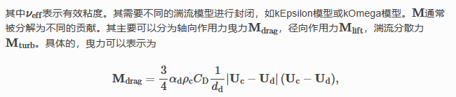

    如题,检查曳力模型代码
    位于dragModel.C
    Foam::tmp<Foam::volScalarField> Foam::dragModel::Ki() const
        return
            0.75
           *CdRe()
           *swarmCorrection_->Cs()
           *pair_.continuous().rho()
           *pair_.continuous().thermo().nu()
           /sqr(pair_.dispersed().d());
    两个问题,一是为什么有粘度,文献中基本是不考虑粘度的把,第二个问题是为什么液滴直径要开根号?
    这里以李东岳老师的教程为例,文献形式一般为
    检查Cd的计算,与文献中一致。检查到方程的部分,也是直接乘以的速度。
    前后都没有问题,所以这里为什么会有粘度和被开了根号的直径呢?
    OpenFOAM里面的植入,植入的是CdRe,所以后面还有Re的部分,这样就一直了
    四 2 条回复 最后回复

    @李东岳 谢谢李老师,但是还是有一点问题。
    Re的计算有:phasePair.C
    Foam::tmp<Foam::volScalarField> Foam::phasePair::Re() const
        return magUr()*dispersed().d()/continuous().thermo().nu();
    CdRe的计算有
    SchillerNaumann.C
    Foam::tmp<Foam::volScalarField> Foam::dragModels::SchillerNaumann::CdRe() const
        volScalarField Re(pair_.Re());
        return
            neg(Re - 1000)*24*(1.0 + 0.15*pow(Re, 0.687))
          + pos0(Re - 1000)*0.44*max(Re, residualRe_);
    最后,K的计算有
    dragModel.C
        return
            0.75
           *CdRe()
    Foam::tmp<Foam::volScalarField> Foam::dragModel::K() const
        return max(pair_.dispersed(), pair_.dispersed().residualAlpha())*Ki();
    综上,Kf的表达式为:
    比较您的文章中的
    可以发现液滴直径的参与方式上不同,这个是什么情况,您了解吗
  • 四 离线
    四 离线
    四季之中的隐星
    @李东岳 谢谢李老师,我把sqr函数看成sqrt了,现在我明白了,是能对上的
