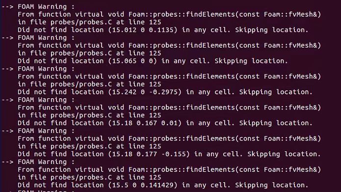

    现在算一个船体运动响应的动网格算例,用probes监测某几处位置(均位于船体外表面)的压力p。
    计划算50s,算到22s的时候计算中止。在22s重新提交,发现由于船体运动,0时刻probes的位置在22s时刻 不在流场域了,所以probes的位置都捕捉不到了。。。
    这种情况有什么解决方案吗?

    需求是 通过probes,随计算时间步实时输出 目标位置的压力值。

    可以考虑用codedFunctionObject写一个针对表面的跟踪
    Stan同学
    可以尝试用functionObject中的surfaces提取物体表面的压力
