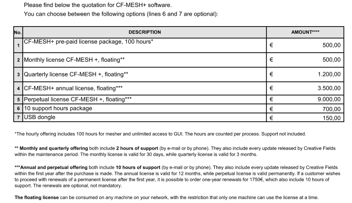

    @白猫紧张 这个是基于cfmesh商业版做的么?我之前找他们询过价,好贵好贵- -
    白 1 条回复 最后回复

    @cccrrryyy 基于开源的cfmesh以及openfoam自己开发的,搞了好几年,感觉目前基本能实现商业的版的这个多边界层功能。
