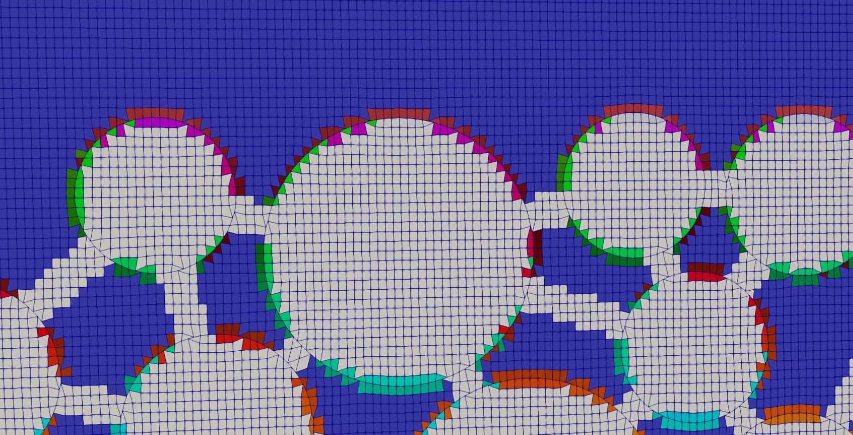

    这个问题我去年处理过,我就是这么搞的。不过我那个不是多processor,我那个是多计算域,也涉及到互相传递信息。下面这个图:
