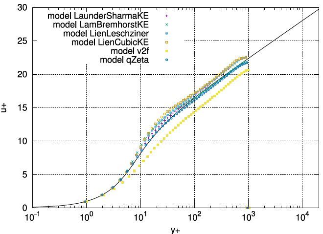

    一个是低雷诺数模型,经测试下面的湍流模型都可以获得比较好的结果:
    • LamBremhorstKE
    • LaunderSharmaKE
    • LienLeschziner
    • LienCubicKE
    • v2f
    • qZeta
    这个是算例 其他的尚未测试

    把脚本改写了以下,可以一下把所有模型都跑一遍,放一张图里对比。
    y-lowRe_AllModel.tar.xz
    环境:OF10
    使用:Allrun
    注意:case文件夹中gnuplot文件夹不可以删除;如果该文件夹不存在,后处理数据无处可放。(gnuplot文件夹内文件除了.gplt脚本,其他可删除)

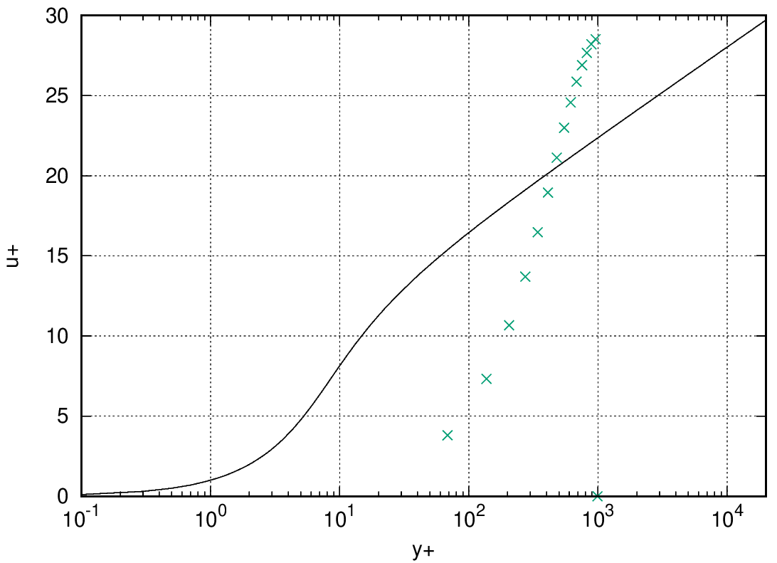

    @李东岳 李老师,跑了以下您的算例,有一点很奇怪,为什么网格加密之后反而对不上了呢,您的算例里网格是50个,这个时候我用v2对的挺好的,但变成500之后反而结果很差
    加密网格不能使用壁面函数,同时要使用低雷诺数湍流模型
