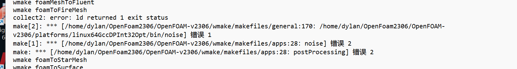

    之前用的都没问题,新买了个电脑,官网下载了新的linux。按照东岳流体中得步骤,先
    sudo apt update &&
    sudo apt-get install -y build-essential flex bison git-core cmake zlib1g-dev libboost-system-dev libboost-thread-dev libopenmpi-dev openmpi-bin gnuplot libreadline-dev libncurses-dev libxt-dev
    安装完之后对OpenFoam进行了编译,结果报错如下:
    虽然报错,但是输入blockMesh 仍然能够获得正确的输出,请问有人知道这个错误是什么原因吗?看着别扭

    @李东岳 好难受啊 我也第一次遇到,以前都没遇到过。不知道怎么解决

    @李东岳 是的,我测试了一下,相同的环境,我安装v2012(我之前最常用的版本)是和原来一样没有问题的。但是如果我安装比较新的,比如v2206和v2306都会出现相同的问题。并且,出现这个问题之后,虽然输入blockMesh也能出现预想中的信息,但是直接跑case的话会显示找不到求解器。所以还是未能编译完成。
    PS,我编译都是下载压缩包解压之后 ./Allwmake的方法。可能是更新之后哪里和原来不一样了

    @李东岳 多谢李老师,可惜我现在人在国外向日葵貌似用不了。但是我跟您说下最终测试结果。我们可以使用./Allwmake -j -k把那一步跳过去。这样编译出来的还是能用的。从日志上来看,貌似是这个FoamtoFireMesh这里
    而且,如果我不下载代码包,直接用官网的命令在线安装是没有任何报错的。
    我把报错的日志发给您看下,您看看是否有头绪。
