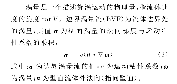

    边界涡量流会对升阻力产生重要影响,求问各位老师在OpenFoam使用过程中有没有比较简便的计算边界涡量流的办法。
    你可以把公式写一下,我看看怎么好植入一些,如果公式不多的话

    我发现Foam中有计算壁面剪切应力的函数,是不是以这个为模板,但是他会涉及梯度
    1. 通过vorticity求解涡量;
    2. 写个程序求解$\nabla w$
      2.1 在这个程序里面,$\nabla w$的边界场$\cdot\bfn$再乘以粘性系数
    说简单也简单,只不过繁琐了一些,好像没有几个命令就能出来的东西
