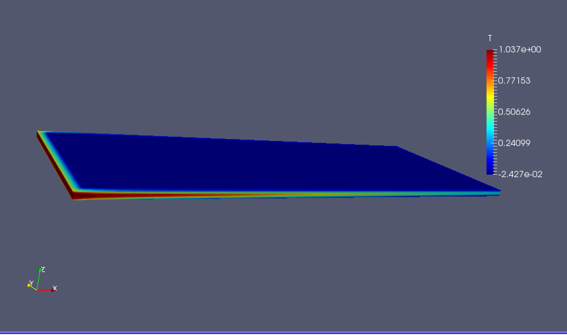

    本人初学OpenFOAM,想用已知的流场做一个很简单的平行板的浓度模拟。
    平行板左侧是入口,右侧出口,各处流速都相同。左侧进入浓度为1的某液体,平板上下两侧为反应板,消耗液体浓度。
    之前用scalarTransportfoam做了一个测试如下图,但是scalarTransportfoam的公式中没有source term,无法添加化学反应,不能控制上下两块板的反应速率。想求教各位大神这种情况应该用哪个求解器比较好,谢谢。
    可以试试reactingFoam,把燃烧关闭。
