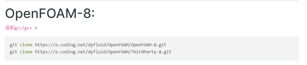

    李老师您好,我是在CFD中文网里面OpenFOAM安装帖子下,找到下面命令下载的。
    git clone https://e.coding.net/dyfluid/OpenFOAM/OpenFOAM-8.git
    git clone https://e.coding.net/dyfluid/OpenFOAM/ThirdParty-8.git
    那你肯定自己改过了,我这个版本openfoam-8,跟openfoam.org的原生openfoam-8一样,不需要openmpi-211

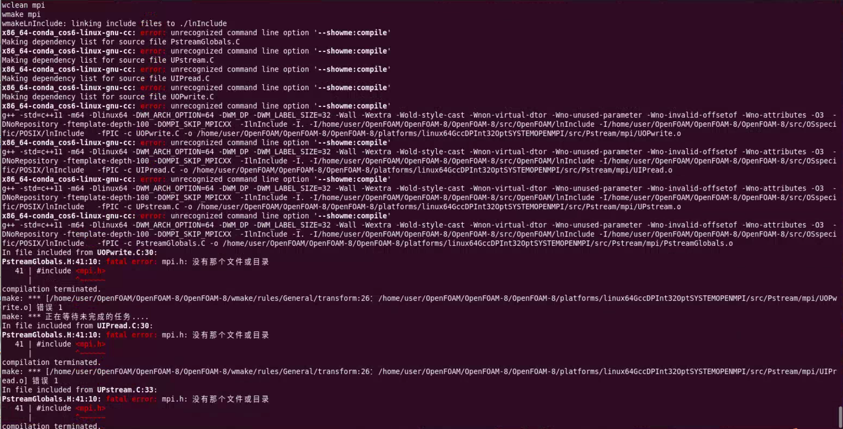

    李老师,我确实是把OpenFOAM-8里面的bashrc文件改过。我刚刚试着把bashrc都改动从export WM_MPLIB=OPENMPI改回成export WM_MPLIB=SYSTEMOPENMP。可以编译,编译了一部分出现下面的问题:Snipaste_2023-09-07_14-26-32.png
    我才测是不是编译器的问题?麻烦李老师解惑,感激不尽!

    ubuntu18以后的g++都可以,你这个应该是18以后的吧?
    最好还是重新下载openfoam-8,有可能你改了什么别的然后自己也忘了
