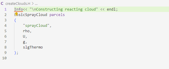

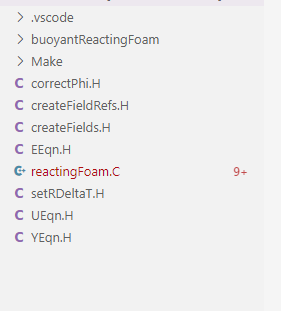

    然后我对比了OpenFOAM-8的sprayFoam和OpenFOAM-10的reactingFoam两个求解器
    左图为sprayFoam求解器包括的头文件和源文件,右图为reactingFoam的头文件和源文件。发现在reactingFoam中没有createClouds.H头文件
    想咨询一下,是版本8的sparyFoam模拟液滴雾化好,还是版本10的reactingFoam模拟效果好。路过大佬麻烦指点一二。

    @mingyang 在 OpenFOAM基金会版本中不同版本的sprayFoam和reactingFoam求解器问题 中说:
    因为OpenFOAM-10把这个功能集成到fvModels里了,能看到reactingFoam.C文件里有fvModels.correct()语句,这个函数在fvModels.H里有注释。这些模型最终都体现在方程的源项上,见source函数。
                 //- Correct the fvModels
                 //  e.g. solve equations, update model, for film, Lagrangian etc.
                 virtual void correct();
                 //- Return source for a compressible equation
                 template<class Type>
                 tmp<fvMatrix<Type>> source
                     const volScalarField& rho,
                     const GeometricField<Type, fvPatchField, volMesh>& field
                 ) const;
    比如文件UEqn.H里的源项就是这个形式:
     fvModels.source(rho, U)
    这个版本的好坏我没对比过,不好说。可以看看有没有哪位大佬做过这个工作。看上面的代码,只能说10面向对象编程更加彻底,也就是模块化,但是确实不好理解。8直接一些,就好理解一点。看个人选择啦。

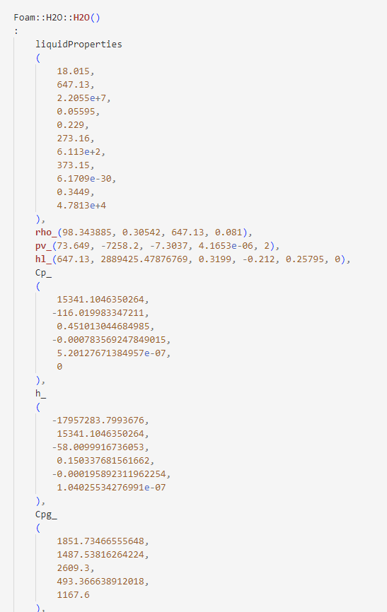

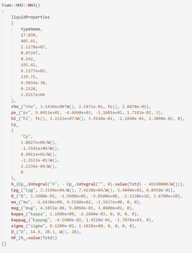

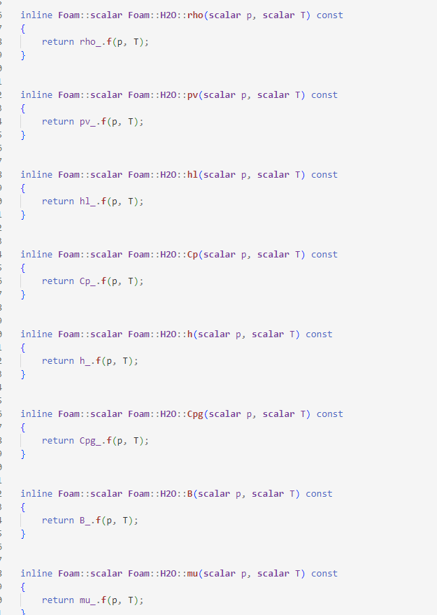

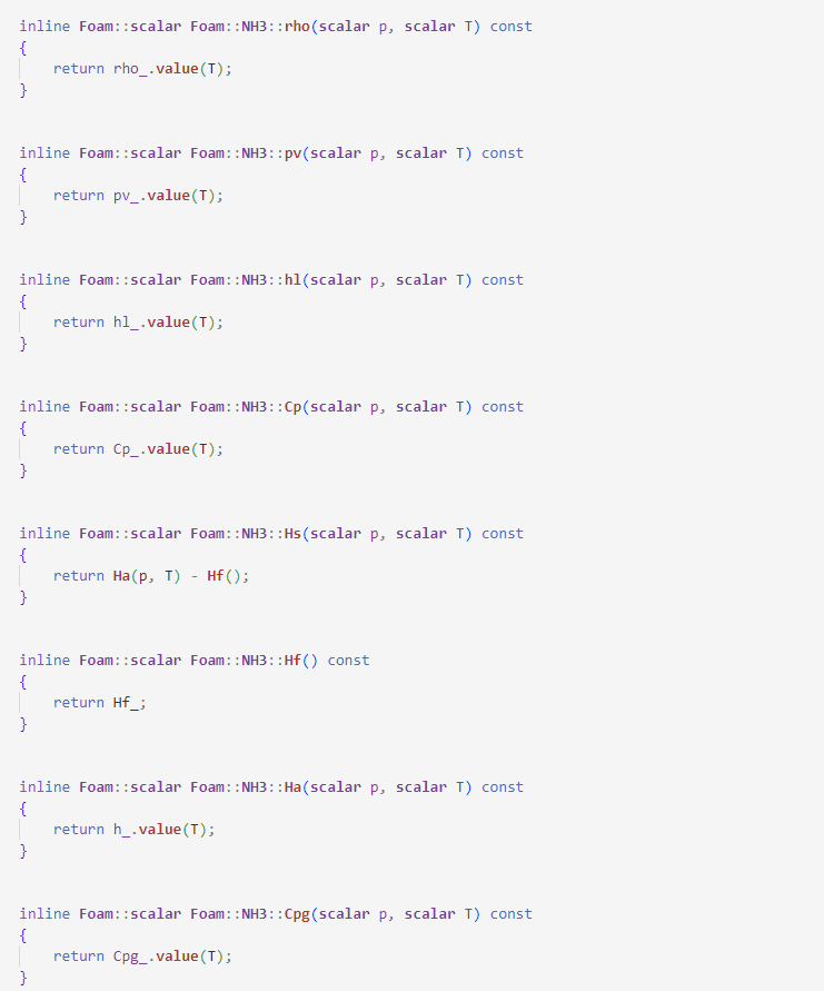

    @wangfei9088 好的,谢谢您的讲解,我大概明白了。我还有一个问题不知道您了不了解。就是在OpenFOAM-8版本中$FOAM_SRC/thermophysicalModels/thermophysicalProperties/liquidProperties这个物性文件夹下没有NH3的物性文件,而在OpenFOAM-10中是存在的。我本来想着参考版本10中的文件改写到版本8中,如下图:
    OpenFOAM-10中NH3.C的部分代码
    OpenFOAM-10中NH3I.H的部分代码
    OpenFOAM-8中H2O.C的部分代码
    OpenFOAM-8中H2OI.H的部分代码
    我发现这两个版本中的代码编写的关键字有点差距,也没找到这部分在OpenFOAM中添加物性的资料。所以想问问大佬。
    两个版本中的代码编写的关键字有点差距
    8(NSRDS5ThermophysicalFunction.H)和10(NSRDS5.H)版本的函数名不同,代码是一样的。
             //- Evaluate the function and return the result
             scalar f(scalar, scalar T) const
                 return a_/pow(b_, 1 + pow(1 - T/c_, d_));
             virtual scalar value(scalar T) const
    8和10的底层代码很多不一样,直接复制粘贴肯定不行。我根据10的NH3代码改写成8的NH3文件了。改变挺大的。
    编译之前,Make/files里加一行:
    liquidProperties/NH3/NH3.C
    代码贴上,编译没问题,供参考。
    NH3.C NH3.H NH3I.H
    mingyangM 2 条回复 最后回复

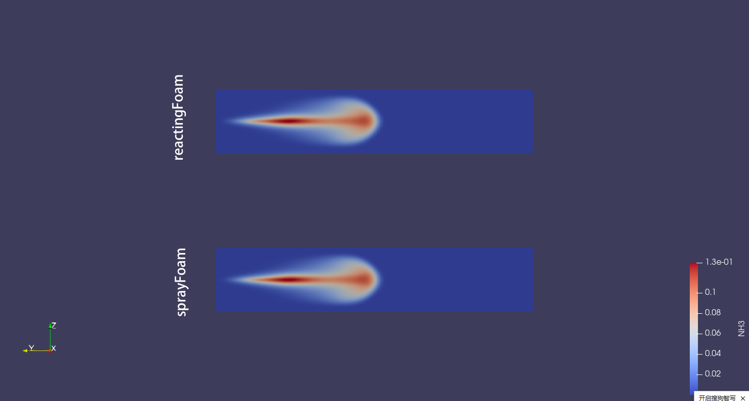

    @wangfei9088 你好,大佬,你改的库文件没有问题,模拟出来的云图我对比了OpenFOAM-10版本的reactingFoam结果。没什么差距,十分感谢!网站可能消息不能及时,后续不知道您方不方便交流,这个是我邮箱:
