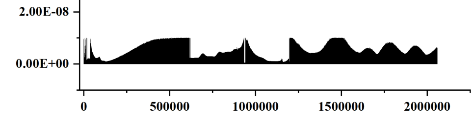

    瞬态计算
    这是收敛了呢?还是没有收敛?
    收敛的比较好呢?还是特别差?
    求教诸位大佬

    你的纵坐标是残差吗?针对你的算例有没有特定的表征参数,他们的收敛情况如何?

    看不太出来纵坐标到了多少。不过CFD残差经常这个样子。按道理来说如果最开始就是从openfoam起来的,都不太会关注残差。老铁是不是有商软的使用经验。

    谢谢大佬回复,一般看速度
    是的,李老师(捂脸)
