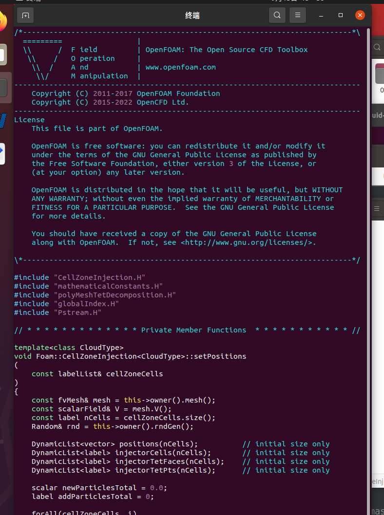

    本人OpenFOAM入门小白,通过自学达到使用一般求解器的水平,对简单的网格、相场生成、求解能够独立完成。

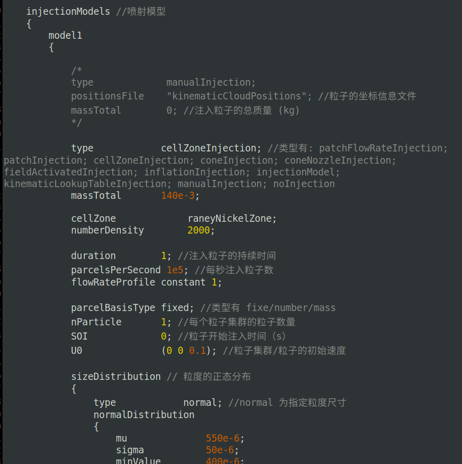

    提出这个问题是这样一个契机,我个人课题通过MPPICInterFoam这个求解器能满足,但具体在拉格朗日粒子设置的kinematicCloudProperties文件设置中,关于粒子摄入方式所需的cellZoneInjection方式不甚了解,虽然已经定位了OF源码中的CellZoneInjection.C文件,但阅读起来较为吃力,难以理解。
    请教各位大佬,当初在学习阶段,都是需要哪些只是储备与能力,才能实现“查源码就能看懂”这项技能的呢?谢谢
