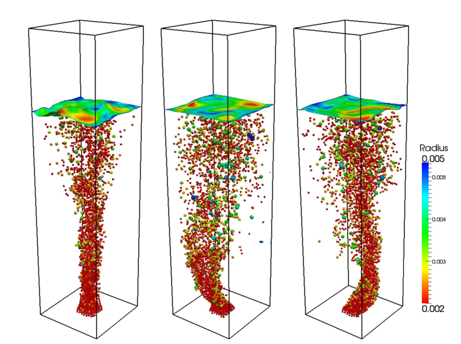

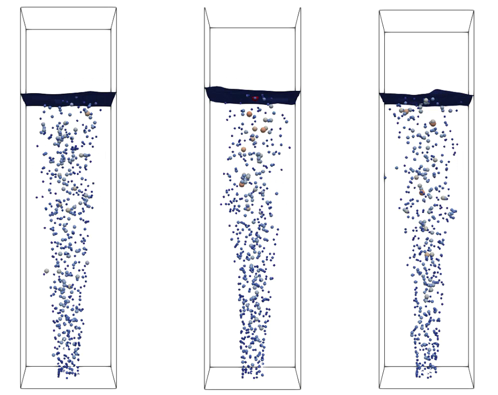

    @李东岳 在 鼓泡床参数设置的一个问题 中说:
    0.25m/s可以 差不多就是0.3 0.4左右
    李老师您好,之前关于气泡注入的问题解决了,目前也使用自己的E-L模型来跑这个算例(第一条帖子),但是我跑出来的气泡数量比较少,我的图如下(截的20s~30s之间的三张图,原来要跑150s)
    我不知道我跑出来的记过对不对?因为我的气泡数量和文章中的看起来少了很多,气泡数量是判别算例跑的好不好的一个标准吗?如何判断这个算例跑的好不好呢?
    我跑出来的气泡数量比较少
    气泡数量不应该是你自己设定的么?
    A 1 条回复 最后回复
  • A 离线
    A 离线
    AppleKiller
    ”我跑出来的气泡数量比较少“ 是这个意思:在设置中气泡注入的数量是一定的,但是气泡在运动中发生碰撞融合,导致气泡数量变少。
    但我感觉我的气泡数量和文章相比看起来少了一些,所以想问问老师我这个结果有问题吗?从哪些地方来判定我这个算例的结果好不好呢?
    跟气泡多少没关系,主要看气含率,看速度型线。
