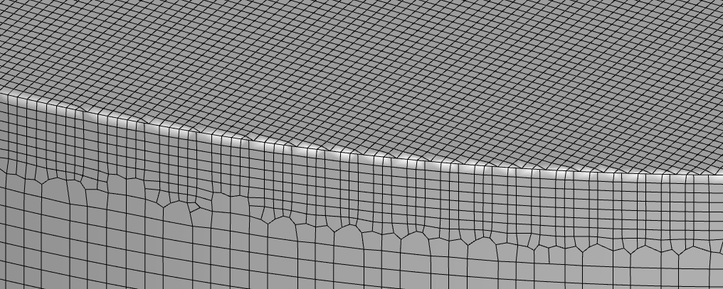

    最近在使用OF计算环形浮体的自衰减,采用k-omega SST模型,网格基于SHM离散,但是边角处的边界层始终贴合不上,请大神支支招。
    具体问题如下:

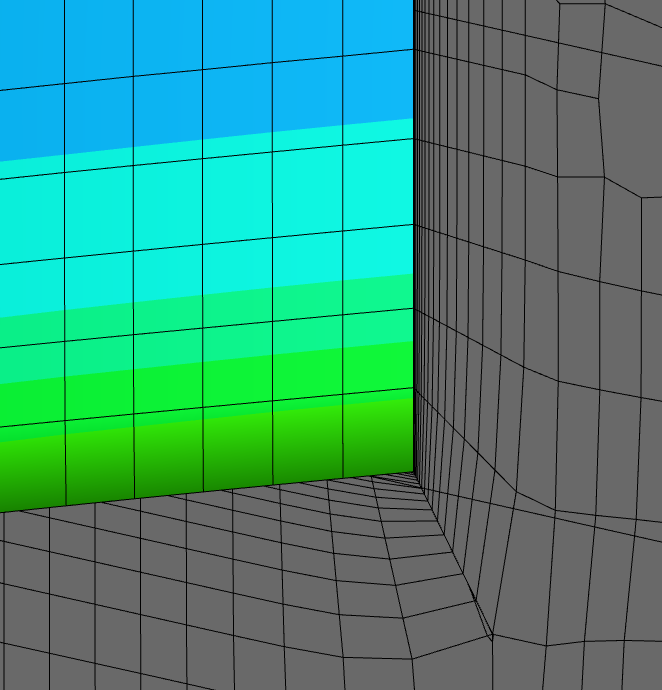

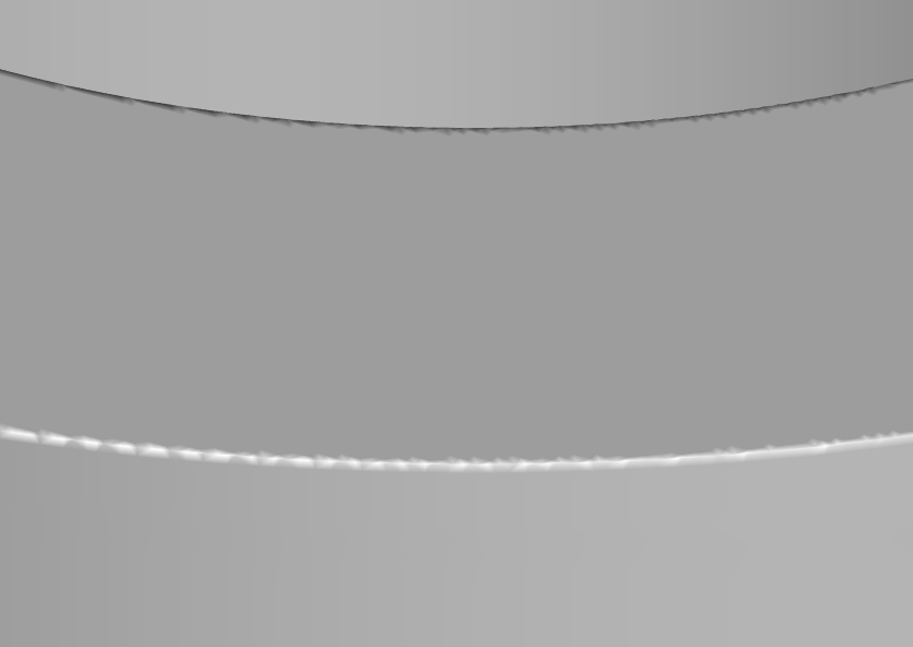

    • 边界贴合质量:尝试通过提升stl质量(SW和犀牛加密)/增加surfaceFeatureExtractDict-includedAngle/提升snappyHexMeshDict-features和refinementSurfaces level均没能很好地将边角贴合地很好。远看质量还行,但是边角网格质量细看却很差,请问有何提升方法

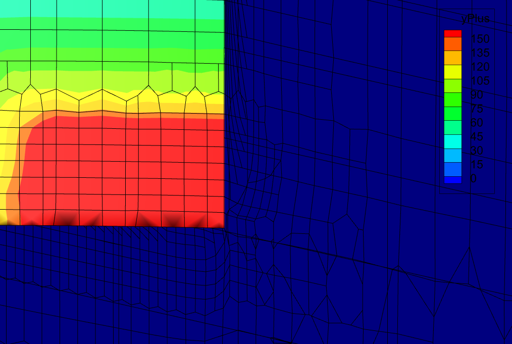

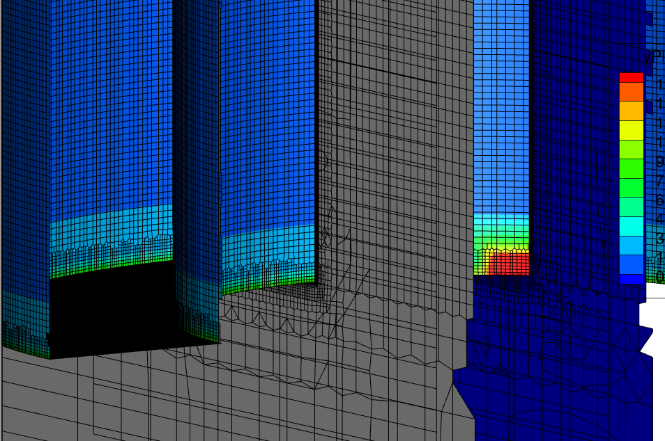

    • 基于k-omega SST计算的yplus在1000左右,首层边界层设置为1.75mm,发现是在内环面拐角处边界层未添加上,尝试好多办法均无法添加,大家有没有添加的办法

    • 首层边界层目前为1.75mm是调试很多次后得到的最小厚度,但仍然不满足要求,请问大家有没有进一步降低的方法

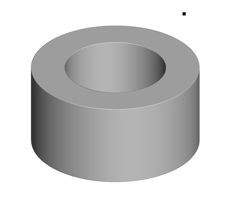

    hachikoi
    环形浮体的边角周围做了加了处理,之前以为是过渡不均匀造成的,但改善效果不明显
    浮体外半径12.5m,内半径7.5m 高度12.5m 向上提升5m做自衰减
