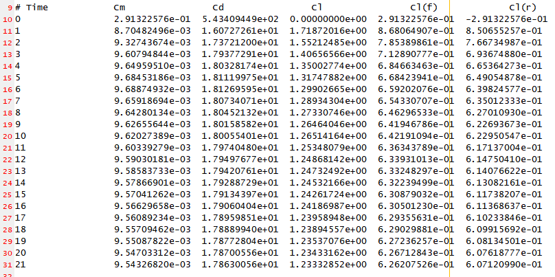

    @李东岳 东岳老师好,fluent我用Axissymmetric的2D算起来并不太顺利,收敛不了,我还在调试。
    这段时间主要在看相关文献。后续有进展我会更新上来。

    #27
    @Prometheus10 算了十秒还在33,我是不是应该放弃了,网格质量是不是不是特别好呀 感觉不应该呀,我之前用icoFoam算过雷诺数40的圆柱绕流,和文献对的还挺准

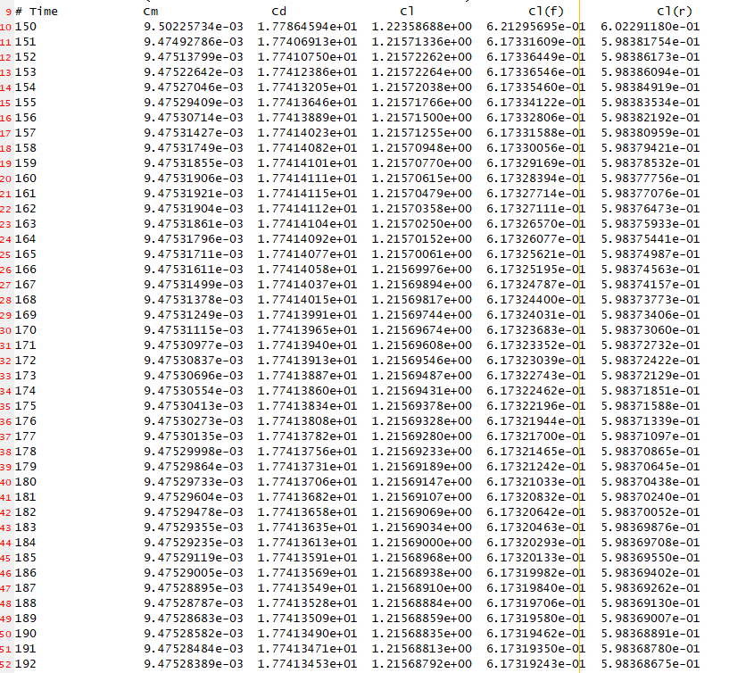

    #32
    @李东岳 我试了一下刚才两种方法,都不太行。
    我用symmetry边界算了一下,和理论解符合的很不错。可能slip边界还有一些问题。
    #33
    厉害啊 你计算算一下 看看能稳定到多少 看起来可能是bug了 symmetry是物理限定性条件 限定性更强 slip只是速度的条件

    @李东岳 安慰一下自己,有可能是symmetry边界对法向速度的影响太强了
    @Prometheus10 @李东岳 稳定在17.78了 感觉符合的挺好的
    #36
    妥了,实锤了,就是slip与symmetry的问题,估计slip没有做到完全的无剪切。我这几天详细看一下
