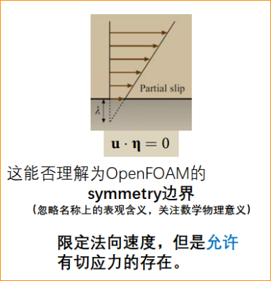

    @Prometheus10
    请教,symmetry边界,直观上理解是没有界面法向的速度变化吧,没有速度变化,为什么有切应力?
    Prometheus10P 1 条回复 最后回复
  • Prometheus10P 在线
    Prometheus10P 在线
    Prometheus10
    在 中回复了 xiezhuoyu 最后由 李东岳 编辑
    #42
    @xiezhuoyu 您好 @xiezhuoyu ,先尝试回答您的提问:
    这个图带来了误解(这个图其实是partial-Slip的图,我放这个图主要是想请大家帮忙厘清下u·0和气泡“滑移界面”以及partial-Slip之间的关系)。
    那么,回到问题上来:
    u·η=0(也就是symmetry边界的数学表达,COMSOL里可以看到对称边界的数学方程就是u·η=0)的作用是什么? 我想象对于一个气泡界面处的流体而言,施加这个u·η=0的条件,并不是约束沿气泡界面法向的速度变化,而是要求流体沿壁面“贴体”进行运动,也就是说靠近壁面处的流体,不能沿法向运动,只能沿着切向运动。
    但是!切向有没有运动,需要来看切应力的大小,也就是看有没有对切应力做约束。展开来说:如果此时在u·η=0的条件上继续添加切应力为0的约束条件,那么就形成free-slip边界条件;反之,如果添加的是切应力无限大的约束条件,那么就形成noSlip边界条件(u=0)。
