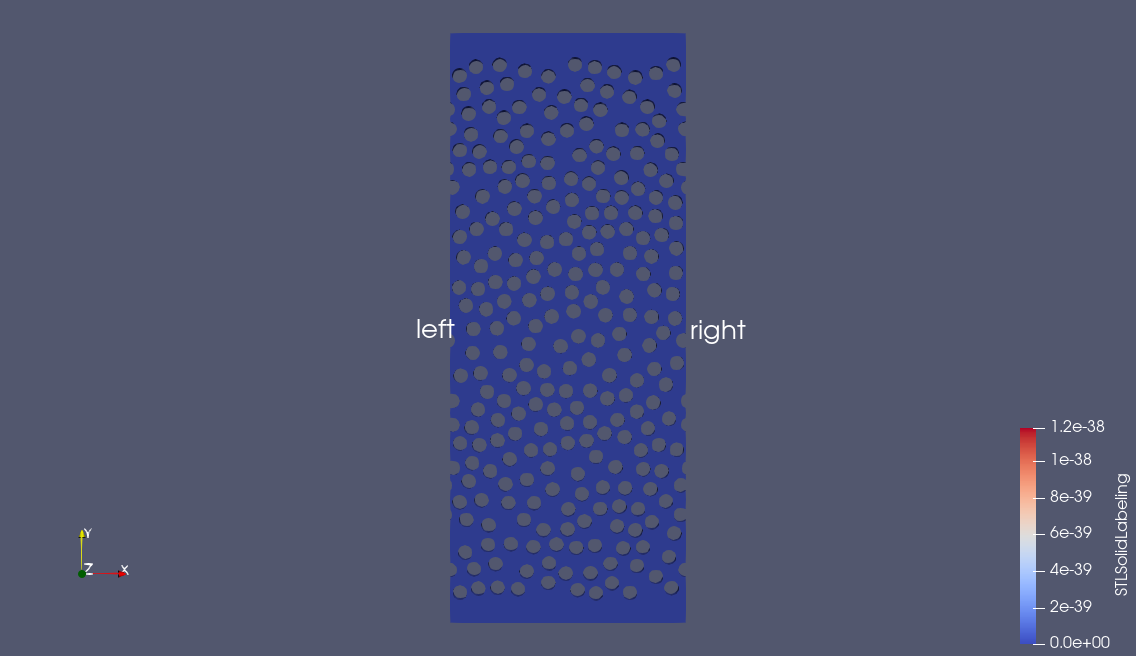

    模拟区域如下:
    想在left和right面上设置为周期边界条件(cyclic AMI)。
    使用snappyHexMesh生成网格,但是在pisoFoam模拟时出现以下报错:

    已解决,原因就是网格数量不完全相等!
