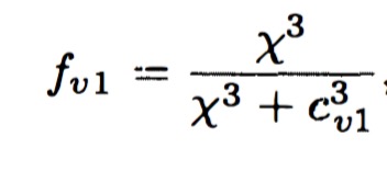

    用SA湍流模型计算的空翼,算是很常规的问题了,但是结果总是不对,请大家指教一下。
    NACA0015,攻角5度,速度17m/s,不可压缩流动,simpleFoam求解器。
    远场边界条件
    网格改了很多次,y+有低于1的,30以上的
    但是最后我计算的Cl=0.57(实验值0.5438),Cd=0.4(实验值0.0141)
    目前我认为的是调试湍流边界条件,nut和nuTilda,但是收敛很差,如果nut或者nuTilda给的值太低就会发散,震荡等等。
    我调试的依据是
    3_1482504095163_WechatIMG14.jpeg 2_1482504095163_WechatIMG13.jpeg 1_1482504095163_WechatIMG12.jpeg 0_1482504095162_WechatIMG11.jpeg
    如果取比较低的湍流度,无限远 nut约等于nuTilda
    我用nut=0.01~0.2的值都是不行的,要么震荡要么发散
