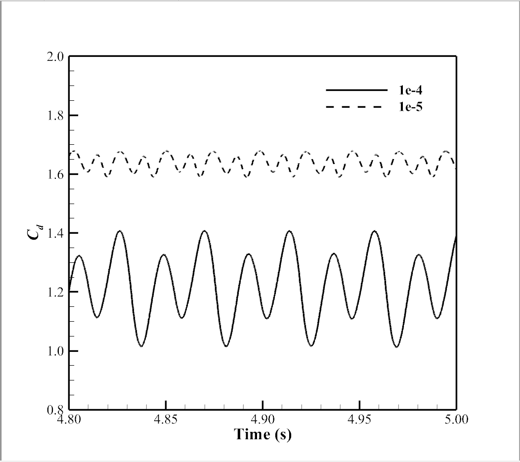

    @李东岳
    老师,麻烦您看下这个结果呢
    #23
    这图做的好!
    你把1e-5最后一个时间步的U以及p压缩一下发上来。我直接跑。
    有关时间不长对结果的影响,之前我见过这方面讨论,但是没有仔细研究也没有好算例去弄。我一直感觉这玩意就像是理论与实际的区别。类似隐性格式照样会发散一样。你这个算例看起来是一个很好的验证算力 https://cfd-china.com/topic/746
