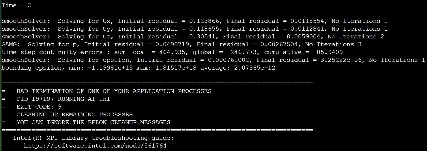

    屏幕截图 2023-11-03 211426.jpg报错情况补发一下,同时加入风速和气压后运行几步就会这样报错
    学流体的小明学 1 条回复 最后回复

    @wsy11
    看起来是速度场和压力场都没收敛呀,残差感觉很大
    然后你下面的epsilon就更大了,10的12次方……
    你放一下fvSolution的设置,感觉是设置的不对
    我不是大佬,李老师是大佬
    W 1 条回复 最后回复

    @wsy11 在 请教一个openfoam边界问题:fixedprofile的使用 中说:
    relTol 0.1;
    这个是残差相对量,也就是当前迭代步的残差是上次迭代步残差的0.1倍时,停止迭代。
    所以你一直没算收敛。
    把这个改成0试试。
    W 1 条回复 最后回复

    @学流体的小明 改成0确实不发散了,但是会提前收敛,我设置的是400步迭代,但是改了后18步就会收敛然后自动结束运行了
    学流体的小明学 1 条回复 最后回复

    @wsy11
    simpleFoam为OpenFOAM中一个基于有限体积法的,用于求解稳态不可压缩牛顿流体N-S方程的求解器。
    http://dyfluid.com/simpleFoam.html
    那就是提前算到稳态了呗,所以结束了。
