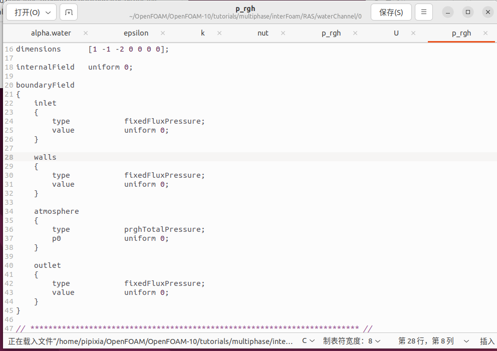

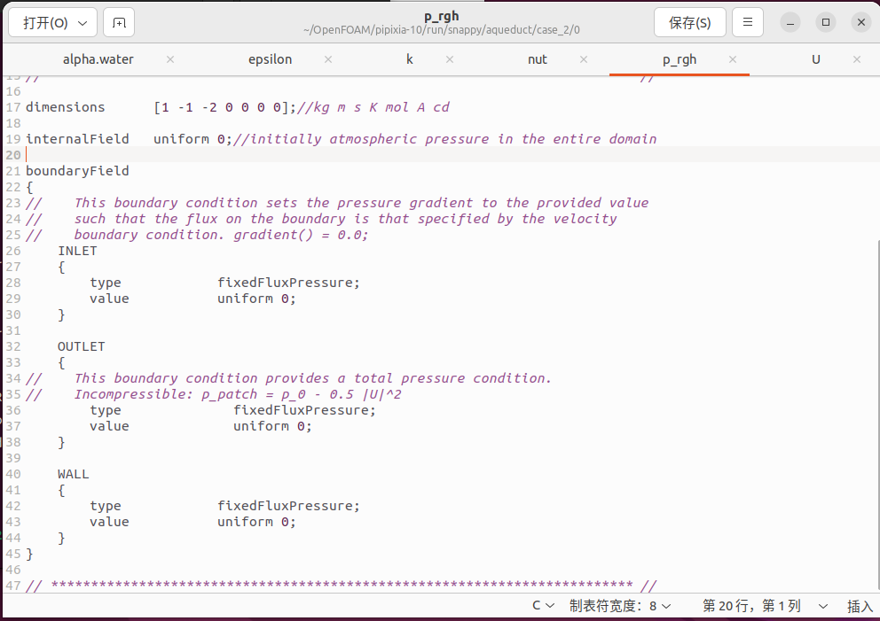

    几何形状如图,除进出口外,其余边界均设置为壁面。参考明渠案例,因本案例没有大气边界,p_rgh进出口一样设置会报错。
    明渠案例
    本案例

    @黒洛克 网格处理成3万以下,提供一个allrun脚本,我可以给你跑一下
    黒 1 条回复 最后回复

    @李东岳 在 请教一下,用interFoam计算一个有盖的渡槽(进出口均与明渠段相接),保证进口流量和水位一定的情况下,如何设置边界条件 中说:
    谢谢东哥,已经解决了

    @LeeSimon 在 请教一下,用interFoam计算一个有盖的渡槽(进出口均与明渠段相接),保证进口流量和水位一定的情况下,如何设置边界条件 中说:
    请教一下解决了吗?
    出口给个流速或者根据静压假定给压强
