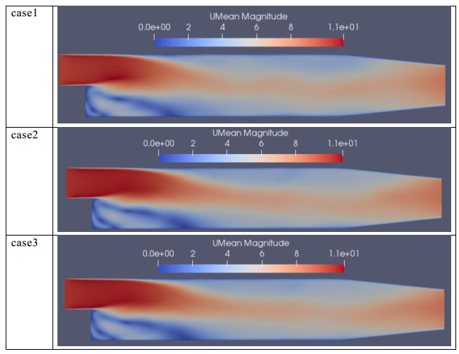

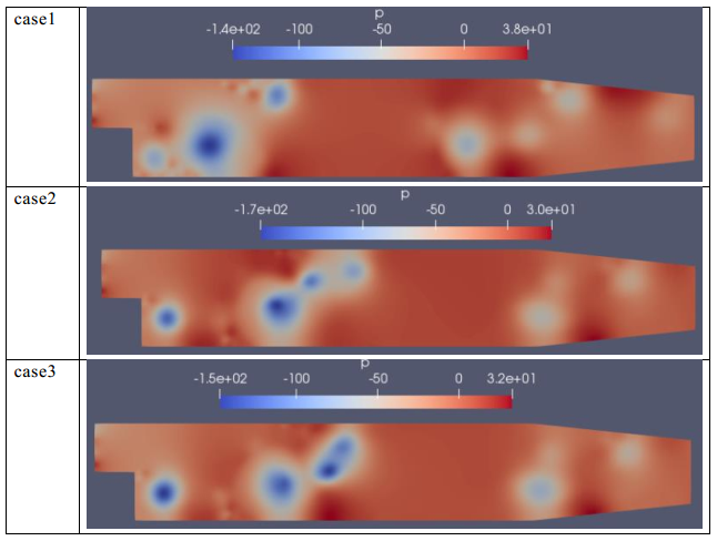

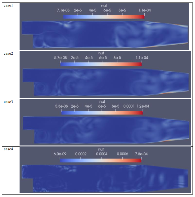

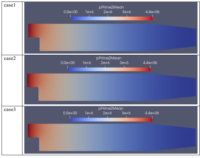

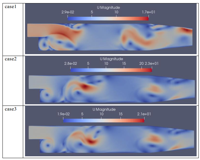

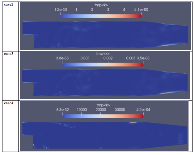

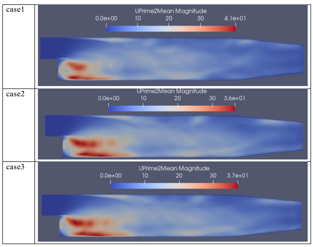

    case4的nut特别高,case1-3都可以预测类似的nut所以流动行为差不多。因为给了不同的Ck,所有k区别非常大。这是不是说明Smagorinsky预测的nut是合理的,但是预测的k存在任意性,也侧方面的表示了OpenFOAM没有输出k的原因?
    这些k肯定有一种是趋向于合理的。但具体哪个合理目前还不清楚。两种方法的产生与耗散是否相等也未知。我觉得第二种方法的产生与耗散应该是一样的,因为本身那个二次方程就是从P=D推出来的。但是第一种可能够呛。

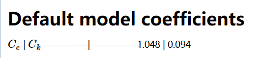

    OpenFOAM原始的Ck、Ce的值是哪里搞出来的你知道么? @coolhhh

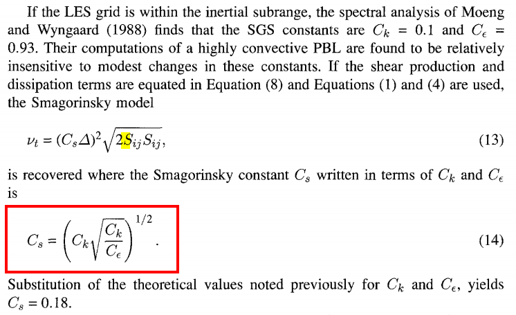

    我找了几个原始文献(主要是Lilly1967,DearDorff1970,以及Moeng and Wyngaard1988),里面讨论了这个Ck Ce的东西,我没太细看。不过看起来这个值是推导出来的,要满足。不过Cs的值都不一样。我再看看。
    #42
    最近没细看这个玩别的去了。我参考Spectral analysis of large eddy simulations of the convective boundary layer昨天晚上推了个八九不离十。这个ck ce是符合湍流能谱的一个常数。这是前人已经做过的工作。没法写英文了。我以为别人没玩过这个。哈哈

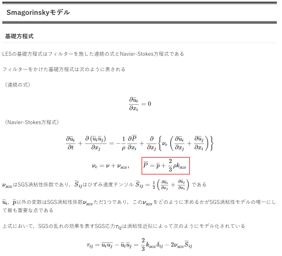

    1. OpenFOAM中LES求解方程形式
    根据 【OpenFOAMv2012】Smagorinskyの解説 | mtk_birdman's blog
    ,对于不可压缩湍流,OpenFOAM中求解的方程如下
    其中,
    \begin{equation}
    \nu_{eff}=\nu+\nu_{sgs} \tag{3}
    \end{equation}
    \begin{equation}
    \overline{P}=\overline{p}+\frac{2}{3}\rho k_{sgs} \tag{4}
    \end{equation}
    在OpenFOAM中,不可压缩湍流的 $\rho=1$
    【讨论1】
    • OpenFOAM中看起来是将 $\overline{P}=\overline{p}+\frac{2}{3}\rho k_{sgs}$作为整体计算,最后的压力计算结果并没有减去 $\frac{2}{3}\rho k_{sgs}$。因此OpenFOAM中LES计算得到的压力并不是真实的压力,其偏差程度取决于 $k_{sgs}$的大小。
    • 因此,OpenFOAM中只要不同亚格子模型得到的 $\nu_{sgs}$的值相同,那么其压力结果理论上也应相同,因为 $k_{sgs}$不参与最终的压力计算。

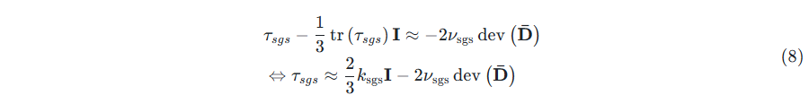

    亚格子应力张量(subgrid scale stress tensor):
    其中 $k_{sgs}$定义为
    \begin{equation}
    k_{sgs}=\frac12\operatorname{tr}\left(\boldsymbol{\tau}_{sgs}\right) \tag{7}
    \end{equation}

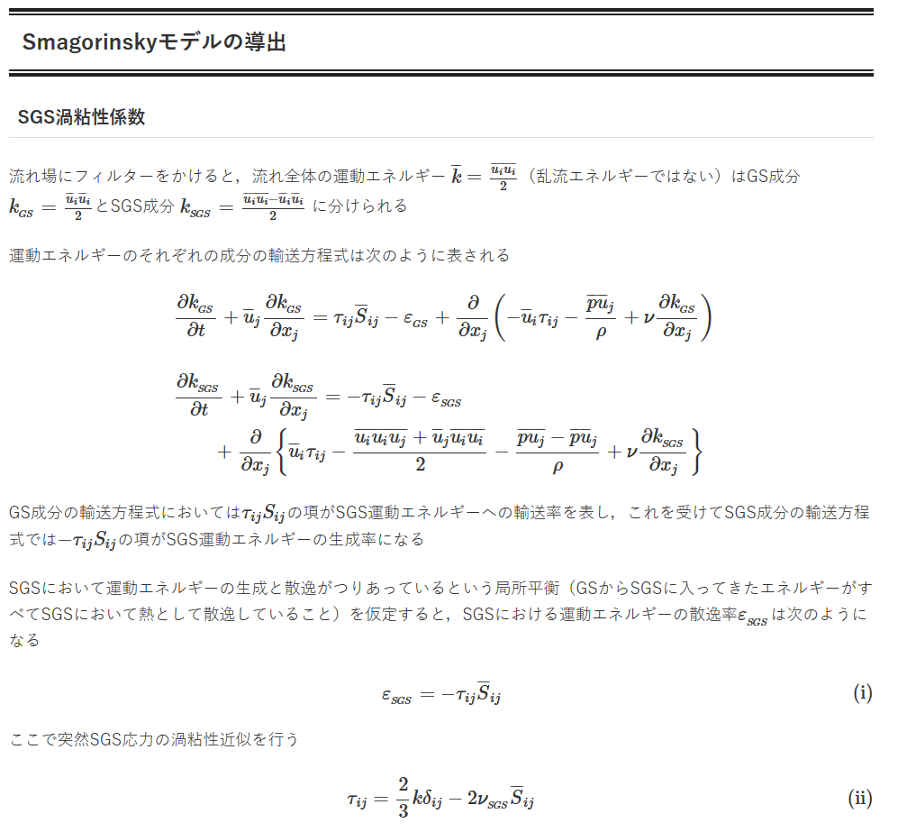

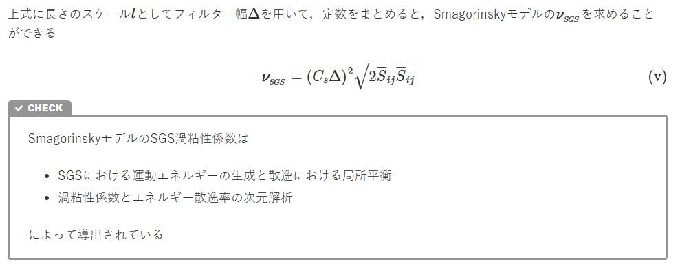

    根据Smagorinsky SGS model in OpenFOAM | CFD WITH A MISSION,有两个假设:
    • Assumption 1: Eddy viscosity approximation,并根据式(7),可得到

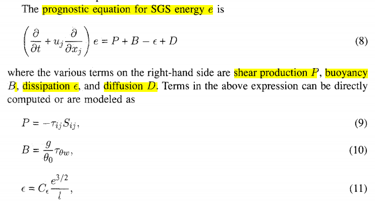

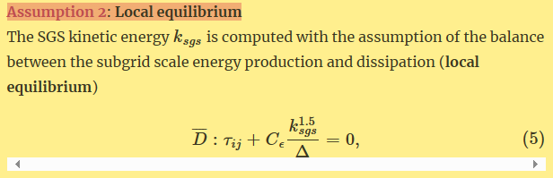

    • Assumption 2: Local equilibrium(assumption of the balance between the subgrid scale energy production and dissipation)
      \begin{equation}
      P=\varepsilon\Leftrightarrow\overline{\mathbf{D}}:\mathbf{\tau_{sgs}}+C_\varepsilon\frac{k_{\mathrm{sgs}}^{1.5}}\Delta=0 \tag{9}
      \end{equation}
    其中局部平衡假设公式参考资料:
    • 《Sullivan, P.P., J.C. McWilliams and C. Moeng, A subgrid-scale model for large-eddy simulation of planetary boundary-layer flows. Boundary-Layer Meteorology, 1994. 71: p. 247-276.》
    • 【OpenFOAMv2012】Smagorinskyの解説 | mtk_birdman's blog
    3. 第2种方法(OpenFOAM的植入方式)讨论

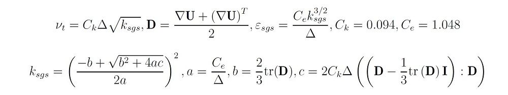

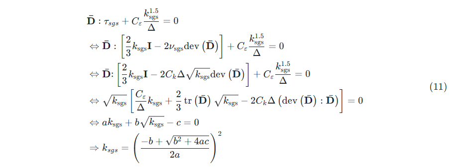

    若直接根据 Local equilibrium 假设求解式(9),存在2个未知数: $\nu_{sgs}$,$k_{sgs}$,因此还需要构造 $\nu_{sgs}$和 $k_{sgs}$的关系式:
    $$\begin{equation}
    \nu_{\mathrm{sgs}}=C_k\Delta\sqrt{k_{\mathrm{sgs}}} \tag{10}
    \end{equation}$$
    事实上,式(10)额外增加了未知数$C_k$,但这最后是作为经验参数直接输入,需要根据不同的模拟流场类型改变。

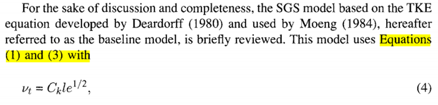

    式(10)来源可参考《Sullivan, P.P., J.C. McWilliams and C. Moeng, A subgrid-scale model for large-eddy simulation of planetary boundary-layer flows. Boundary-Layer Meteorology, 1994. 71: p. 247-276.》

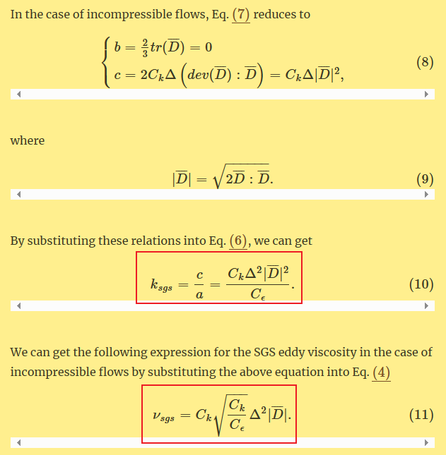

    根据Smagorinsky SGS model in OpenFOAM | CFD WITH A MISSION,接着将式(8)和(10)代入式(9),就可求解 $k_{sgs}$,再将 $k_{sgs}$代入式(10)可求得 $\nu_{sgs}$。

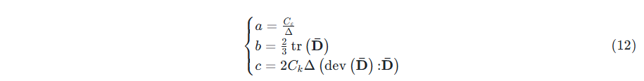

    式中,

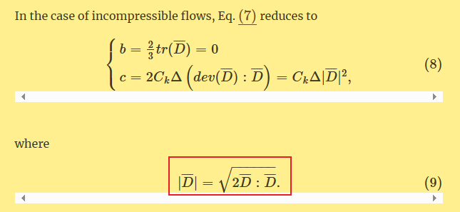

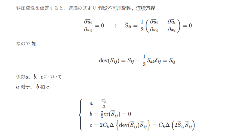

    对于不可压缩湍流,式(12)化简为:
    式中,
    \begin{equation}
    \left|\bar{\mathbf{D}}\right|=\sqrt{2\bar{\mathbf{D}}:\bar{\mathbf{D}}} \tag{14}
    \end{equation}
    把式(13)代入式(11),得到
    \begin{equation}
    k_{\mathrm{sgs}}=\frac ca=\frac{C_k\Delta^2\left|\overline{\mathbf{D}}\right|^2}{C_\varepsilon} \tag{15}
    \end{equation}
    \begin{equation}
    \nu_{\mathrm{sgs}}=C_k\Delta\sqrt{k_{\mathrm{sgs}}}=C_k\sqrt{\frac{C_k}{C_\varepsilon}}\Delta^2\left|\overline{\mathbf{D}}\right| \tag{16}
    \end{equation}

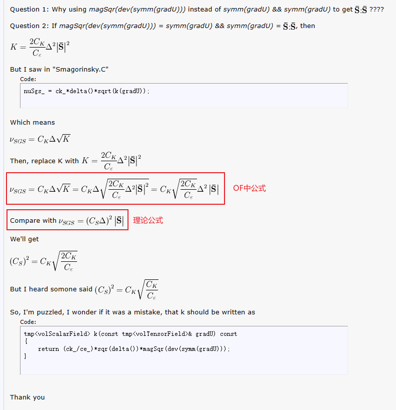

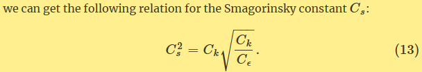

    式(16)对比第1种方法式(18),可得到关系式:
    \begin{equation}
    C_s=\left ( C_k \sqrt{\frac{C_k}{C_\varepsilon} } \right ) ^{1/2} \tag{17}
    \end{equation}

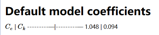

    OpenFOAM中,默认系数设置为 $C_\varepsilon=1.048,C_k=0.094\Rightarrow C_s=0.1678$, $C_s=0.1678$这个数值是从均匀各向同性湍流推导出来的。
    https://www.openfoam.com/documentation/guides/latest/doc/guide-turbulence-les-smagorinsky.html

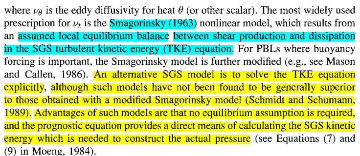

    《Sullivan, P.P., J.C. McWilliams and C. Moeng, A subgrid-scale model for large-eddy simulation of planetary boundary-layer flows. Boundary-Layer Meteorology, 1994. 71: p. 247-276.》对第2种方法评价:
    An alternative SGS model is to solve the TKE equation explicitly. Advantages of such models are that no equilibrium assumption is required, and the prognostic equation provides a direct means of calculating the SGS kinetic energy which is needed to construct the actual pressure.
    • Sullivan(1994)对第2种方法评价,意思是根据式(4),真实的压力应减去 $k_{sgs}$,即 $\overline{p}=\overline{P}-\frac23\rho k_{\mathrm{sgs}}$。但OpenFOAM求解的是$\overline{P}=\overline{p}+\frac23\rho k_{\mathrm{sgs}}$,所以无论 $k_{sgs}$实际值是多少,只要 $\nu_{sgs}$是相同的,那么得到压力结果也会是相同的。

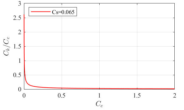

    • 这也正是为何我们只要控制$C_s=\left ( C_k \sqrt{\frac{C_k}{C_e} } \right ) ^{1/2} $为固定值0.065,即使改变 $C_k$值使得 $k_{sgs}$值很大,得到的压力结果也差别不大。但此时我们如果求解析$k_{resolved}$占比,就会对结论产生很大的影响。
    • 当$C_s=\left ( C_k \sqrt{\frac{C_k}{C_e} } \right ) ^{1/2} $设置为固定值,根据式(16),$\nu_{sgs}$也为固定值。根据$k_{\mathrm{sgs}}=\left(\frac{\nu_{sgs}}{C_k\Delta}\right)^2$,此时只要 $C_k$取值很小,$k_{sgs}$的值就会很大,但计算的解析$k_{resolved}$基本不变,因此解析湍流能占比就会很小。但如果$C_k$取值很大,$k_{sgs}$的值就会很小,解析湍流能占比就会较大。所以检查LES的解析湍动能占比,Smagorinsky模型经验系数选择有很大影响。
    • 为什么第2种方法结果是满足局部平衡假设,还会出现上述问题?原因是 $\nu_{\mathrm{sgs}}=C_k\Delta\sqrt{k_{\mathrm{sgs}}}$这个关系式是一个假设关系,对于不同湍流,$C_k$应有一个合理取值范围,而不能任意取,需要通过实验进行校准。
    4. 第1种方法讨论
    第1种方法的植入如式(18)所示。
    $$\begin{equation}
    \nu_{\mathrm{sgs}}=\left(C_s\Delta\right)^2\sqrt{2\bar{\mathbf{D}}:\bar{\mathbf{D}}}=\left(C_s\Delta\right)^2\left|\bar{\mathbf{D}}\right| \tag{18}
    \end{equation}$$
    第1种方法只能设置$C_s$一个参数得到合理的$\nu_{sgs}$,但无法直接得到$k_{sgs}$。但OpenFOAM最后求解得到的压力是$\overline{P}=\overline{p}+\frac23\rho k_{\mathrm{sgs}}$,所以没有求解$k_{sgs}$也对结果无影响。
    【讨论4】

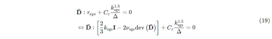

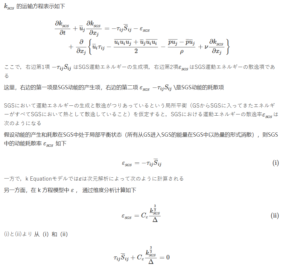

    $k_{sgs}$的定义如式(7)所示,因此要求解$k_{sgs}$得从求解 $\tau_{sgs}$ 入手。根据式(8),目前未知数有2个未知数:$k_{sgs}$,$\tau_{sgs}$。与第2种方法不同的地方,我们现在是已知$\nu_{sgs}$,求解$k_{sgs}$。再根据 Local equilibrium,式(11)的前2行:
    结果发现式(19)中仍然还有2个未知数:$k_{sgs}$, $C_\varepsilon$
    因此,第1种方法要求解$k_{sgs}$,还需要输入系数$C_\varepsilon$。
    或者输入系数$C_k$,根据 $\nu_{\mathrm{sgs}}=C_k\Delta\sqrt{k_{\mathrm{sgs}}}$反算$k_{sgs}$。注意这里的$C_k$与$C_s$并不直接等价。
    【讨论5】
    第1种方法:已知$\nu_{sgs}$
    • 输入系数$C_\varepsilon$,根据式(19)就能求解$k_{sgs}$。这个时候计算结果自然满足Local equilibrium假设。
    • 或者输入系数$C_k$,根据 $\nu_{\mathrm{sgs}}=C_k\Delta\sqrt{k_{\mathrm{sgs}}}$反算$k_{sgs}$。再将$\nu_{sgs}$,$k_{sgs}$代入式(19)就能求解满足Local equilibrium假设的系数$C_\varepsilon$
    • 因此Sullivan(1994)对第1种方法的评价是:which results from an assumed local equilibrium balance between shear production and dissipation in the SGS turbulent kinetic energy (TKE) equation.
    第2种方法:已知 $C_k,C_\varepsilon$
    • 根据式(11)求解$k_{sgs}$ ,结果自然满足Local equilibrium假设。
    综上,Smagorinsky湍流模型的2种植入方式都可以满足Local equilibrium假设。

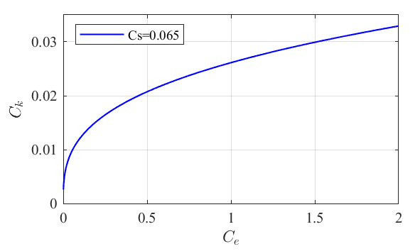

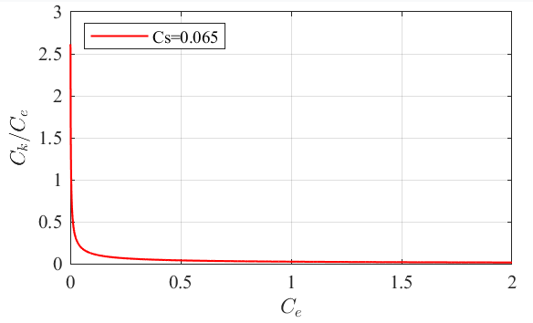

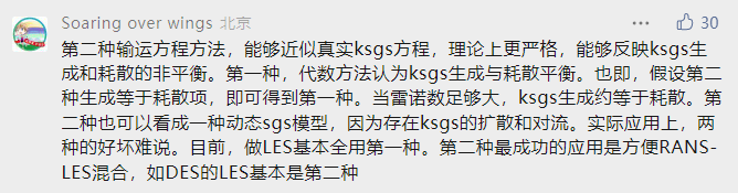

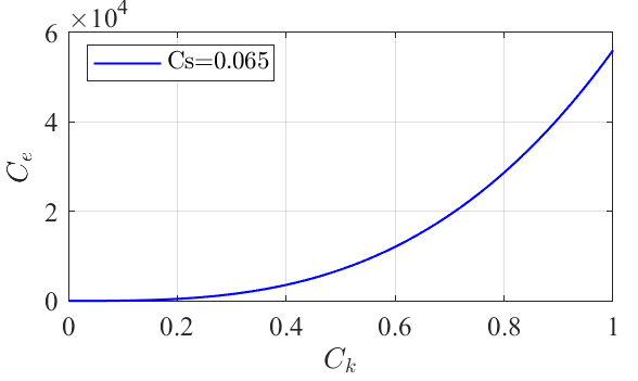

    • 第1种方法只设置1个参数$C_s$只能得到$\nu_{sgs}$,要求解$k_{sgs}$还需要额外指定系数$C_k$或者$C_\varepsilon$。
    • 第2种方法通过设置2个参数$C_k,C_\varepsilon$,可以得到$\nu_{sgs}$,$k_{sgs}$,但同样的等价$C_s=\left ( C_k \sqrt{\frac{C_k}{C_\varepsilon} } \right ) ^{1/2} $前提下,$C_k$系数的不同取值对$k_{sgs}$影响很大。
    • OpenFOAM求解的是$\overline{P}=\overline{p}+\frac23\rho k_{\mathrm{sgs}}$,所以只要 $\nu_{sgs}$是相同的,那么得到压力结果也会是相同的。因此第2种方法通过设置 $C_k,C_\varepsilon$得到等价的$C_s=\left ( C_k \sqrt{\frac{C_k}{C_\varepsilon} } \right ) ^{1/2} $,第1个方法设置同样的$C_s$值,此时两种方法的结果是近似等价的。
    • 两个方法设置等价的$C_s$值,结果仍有点小差异,主要是因为速度压力耦合求解过程中,$\mathrm{div}(\bar{\mathbf{U}})$实际并不严格等于0,导致两个方法计算的$\nu_{sgs}$有略微差别,但整体结果是很接近的。
    • Smagorinsky湍流模型要得到合理的结果,需要确定$C_s,C_k,C_\varepsilon$三者中的任意2个即可。但因为OpenFOAM求解的是$\overline{P}=\overline{p}+\frac23\rho k_{\mathrm{sgs}}$,可以不需要求解$k_{sgs}$的值,因此获得合理结果只要确定合理的$C_s$即可。

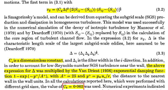

    • 目前模拟channel flow,用的比较多取值是$C_s=0.065$。对应的,OpenFOAM自带算例planeChannel建议系数取值为$C_k=0.0265463553,C_\varepsilon=1.048$
    根据《Moin, P. and J. Kim, Numerical investigation of turbulent channel flow. Journal of fluid mechanics, 1982. 118: p. 341-377.》,建议取Cs=0.065
