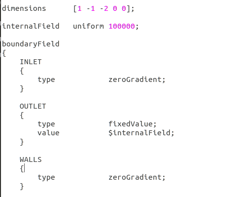

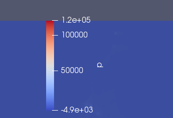

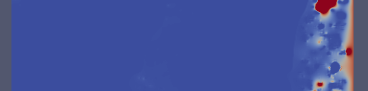

    左边是入口边界,右边是出口边界,速度入口,压力出口,内流场和出口的压力设置为了100000Pa,但是为什么内流场的压力没有那么大呢,反而只有5000Pa
    这个算例看起来发散了

    @李东岳 是的老师,但是用fluent算单相流,不空化的情况是正常的,按理说,网格是没有问题的
