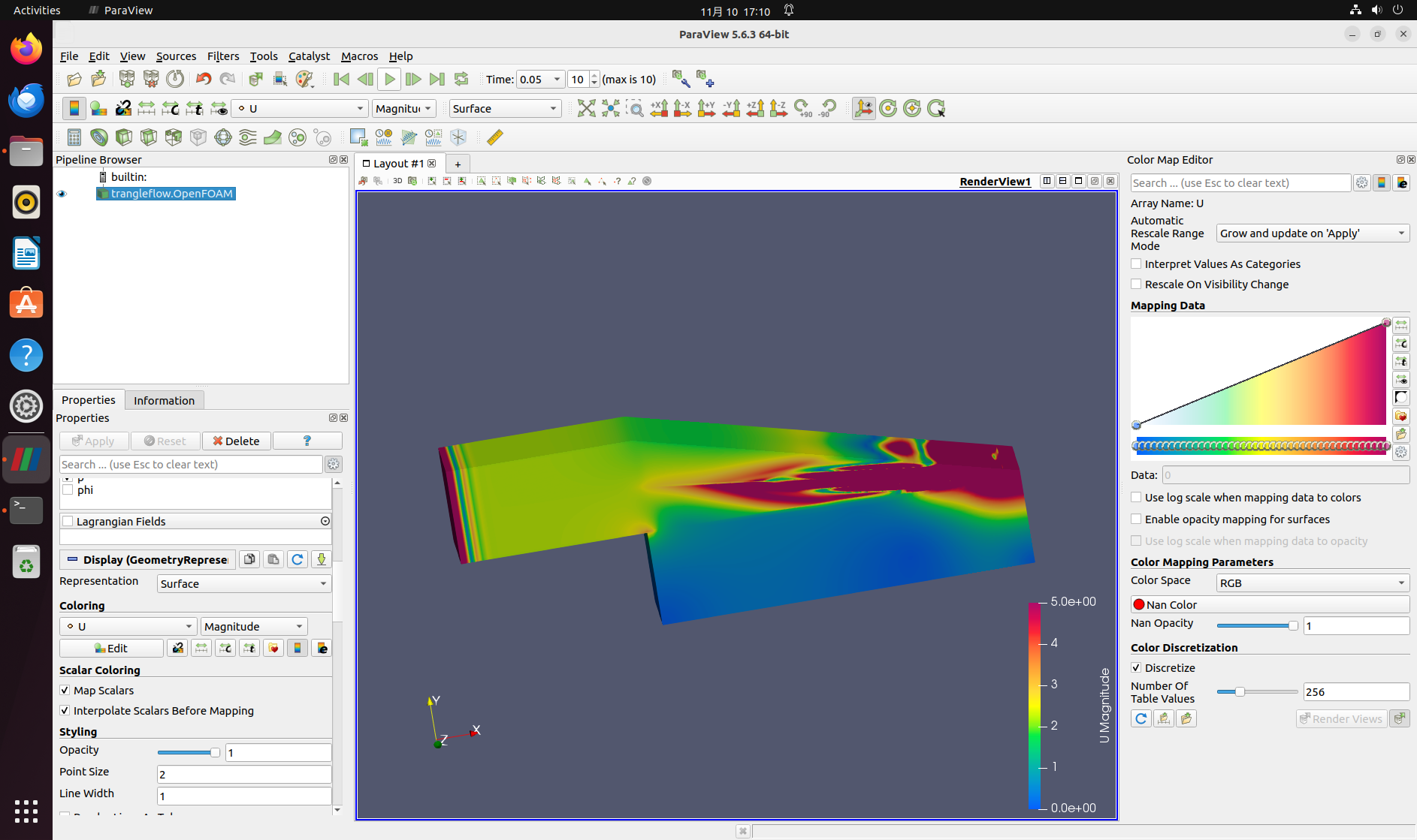

    刚刚入门,自己做了很简单的一个小例子,左进1m/s空气,右出,边界条件设置为
    P:
    internalField   uniform 101325;
    boundaryField
        INLET
            type            fixedValue;
            value           uniform 101325;
        WALL
            type            zeroGradient;
        OUTLET
            type            zeroGradient;
    U:
    boundaryField
        INLET
            type            fixedValue;
            value           uniform (1 0 0);
        WALL
            type            zeroGradient;
        OUTLET
            type            zeroGradient;

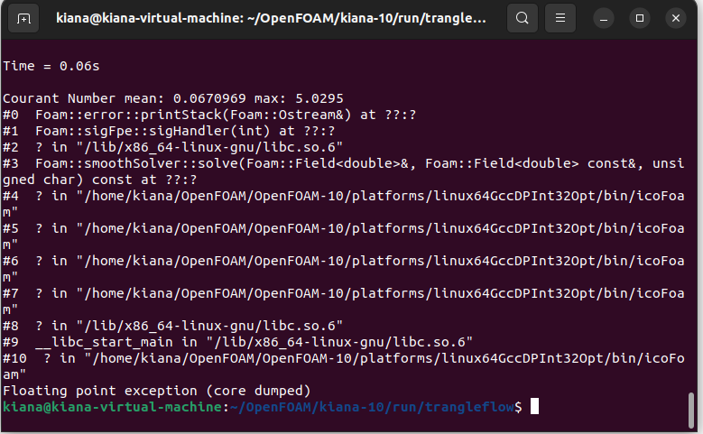

    用的是cavity算例中的icoFoam算法来计算,为什么一算库郎数就非常大呢?我应该怎么解决这个问题QvQ。
    chapaofan
    小小算了0.05秒,为什么会出现这种情况呢
    coolhhh 神
    这个结果是发散,发散的0.05 s的结果是不准的。p的边界应该有误,INLET设置为zeroGradient,OUTLET设置为fixedValue
