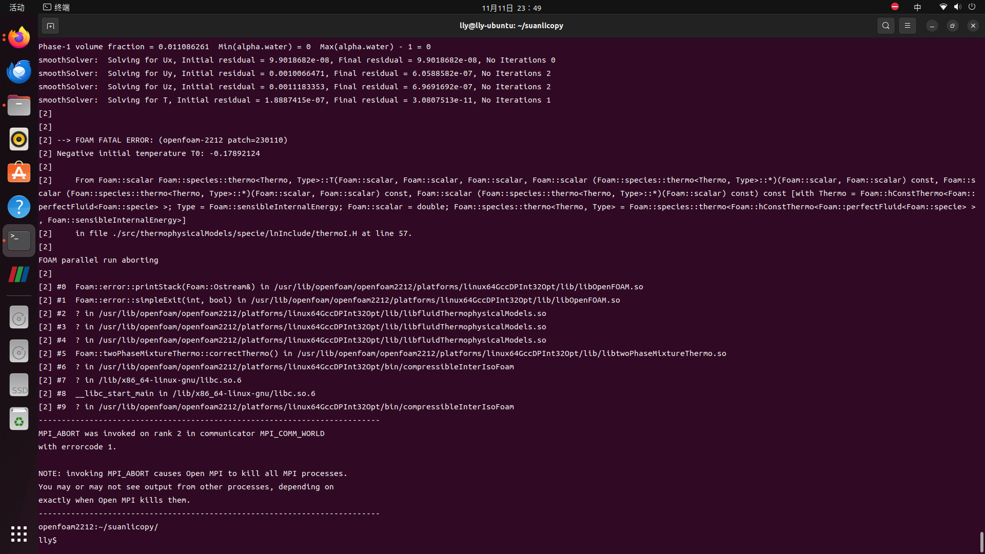

    在使用CompressibleIsoInterFoam进行水下超声速射流计算的时候会出现温度较低的情况导致计算不下去,在Fvsolution中添加温度限制器也不可行,请各位大佬解答一下。
    /home/lly/图片/截图/截图 2023-11-11 23-49-16.png
    是因为CompressibleIsoInterFoam用于计算超声速射流的时候会发生的问题吗?

    用CompressibleIsoInterFoam算超声速射流有两个本质上无法解决的问题:
    1. 压力基Rhie-Chow插值属于中心插值,可压缩出现shock时会振荡,如果开启了choi修正加入了耗散会把激波抹平(当然看你关注什么,如果只是关注推力之类的统计量可能没啥影响,但是研究流场结构就够呛了)
    2. 如果你认真推一遍公式,会发现它的能量(温度)方程压根就是错的,算出负温度不足为奇。另外,我记得thermo里的mixture函数在每个时间步计算时都会initial一下,温度会重新算,可以按“Negative initial”关键字搜索定位一下代码。
      总之吧,这个求解器勉强能用,如果你换套网格、换个格式(比如snGrad用limited)或许到这个时刻就能算通了,然而隐患一直都在,不知啥时候又会出现。

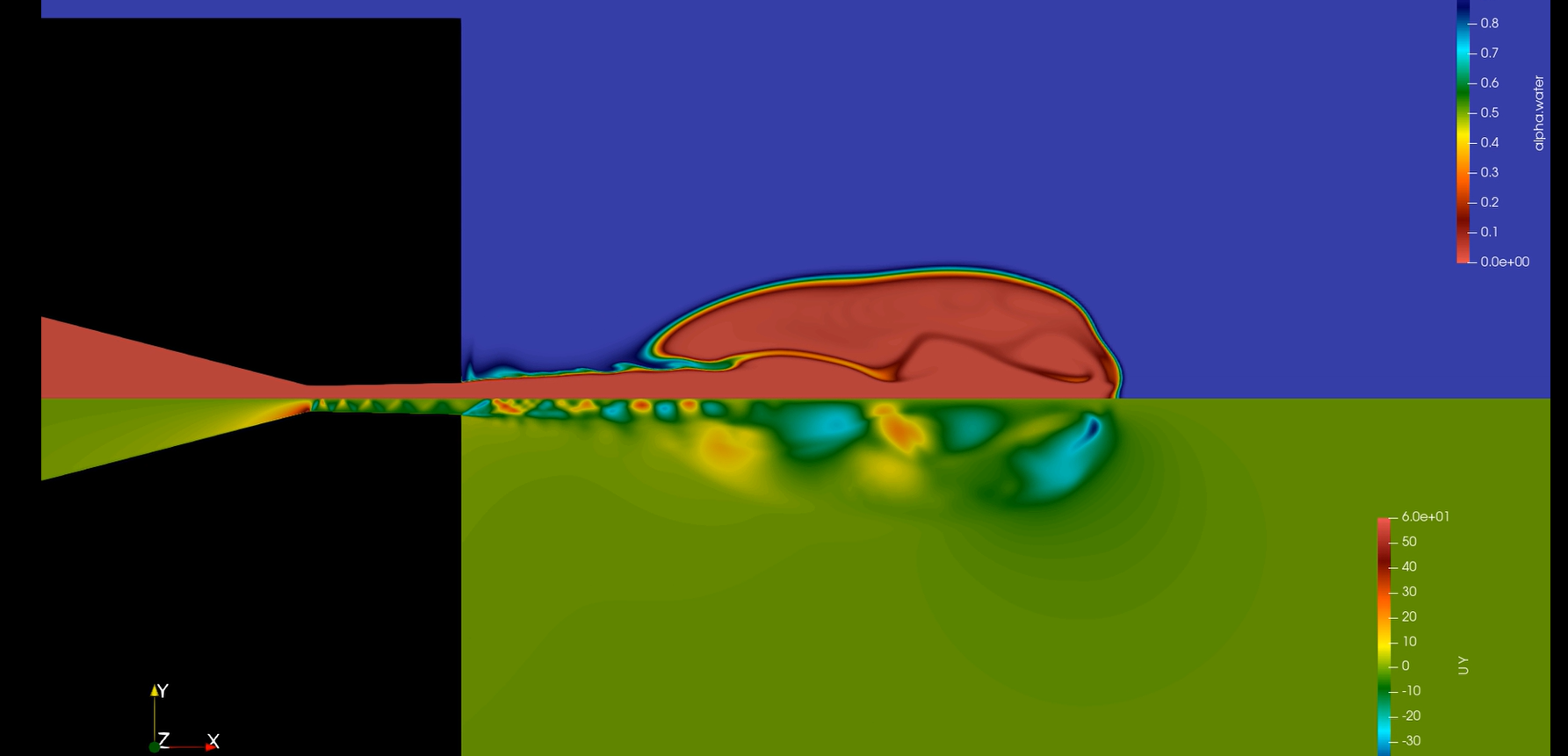

      如果真想把浸没射流算好,建议用多相的density-based solver,我们算的效果长这样:
