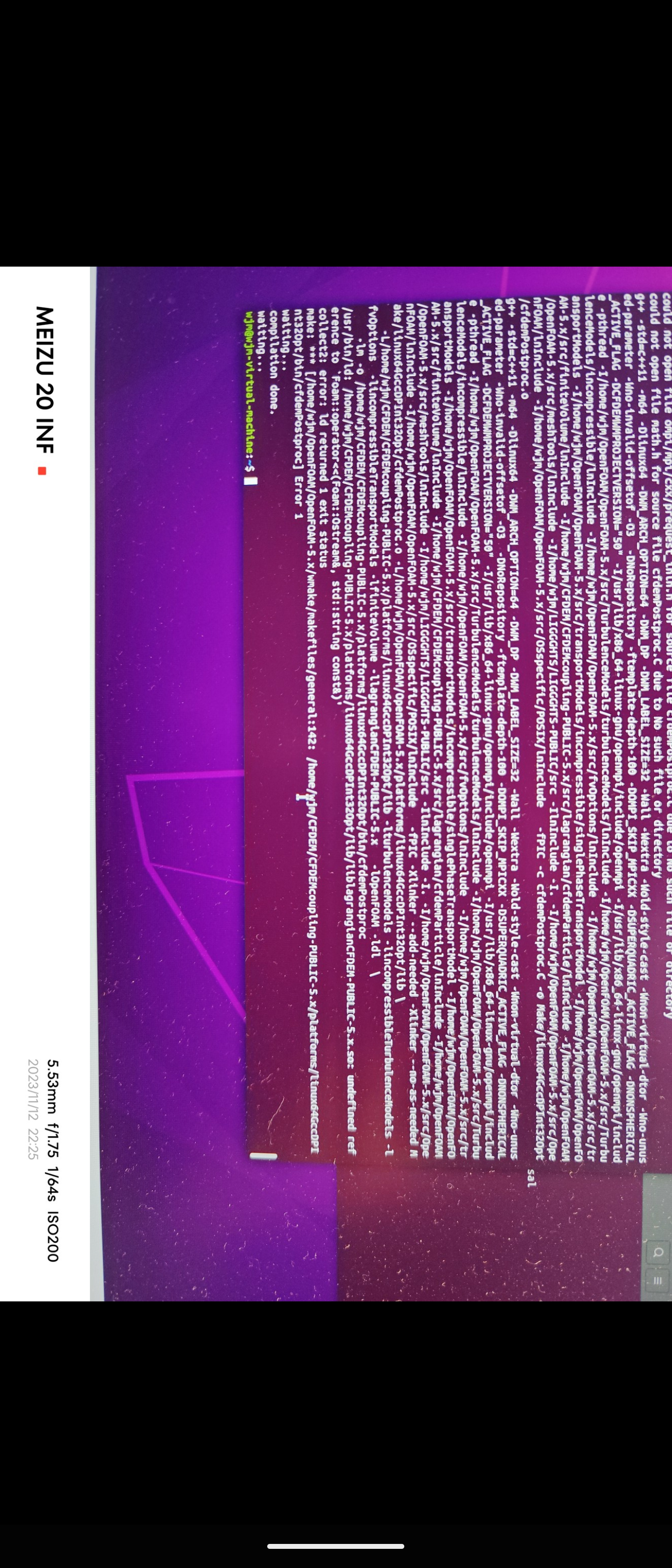

    我按照网上的教程,安装openfoam+LIGGGHTS+CFDEM,前面都没问题,到最后编译CFDEM时,输入cfdemcompCFDEM,就有问题。请问该怎么处理1.png
    1. 你确保cfdem的版本跟openfoam的版本是匹配的
    2. 这个只能看出来就是编译有问题了,很有可能是版本不匹配

    老师您好,我是按照您之前整理的安装过程流程走的,版本应该是匹配的。之前安装成功过一次,那次没问题,之后电脑出问题重装了一下,最近第二次安装,就出现了这个问题。
    有可能你的编译器版本不一样。你看看是不g++版本太高了?

    @李东岳 应该不是,我之前下载qt4.8.7的时候,就i已经降过gcc和g++的版本了

    找不到问题所在,最后还是重装了一次Ubuntu,按照相同的流程,成功安装了
