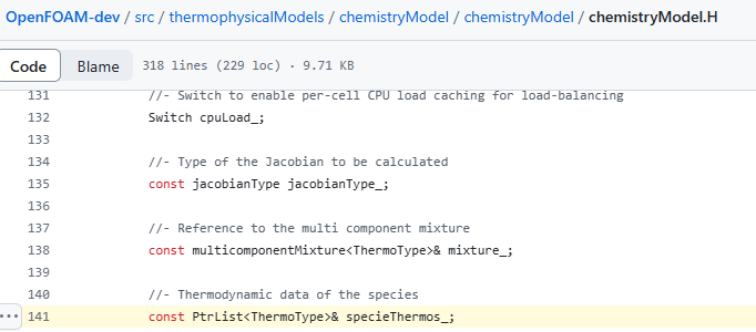

    @尚善若水 看了一下,开发版和of2012差别很大,开发版里不能用specieThermo_了。依据要不要单位,组分的生成焓在开发版里可以这么写:
    dimensionedScalar hi = chemistryModel_.thermo().hfi(speciei); //- Enthalpy of formation [J/kg]
    或者
    scalar hi = chemistryModel_.thermo().hfiValue(speciei); //- Enthalpy of formation [J/kg]

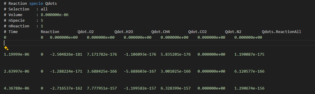

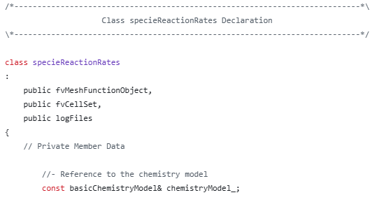

    @wangfei9088 感谢大佬,程序正常输出,正确性还没测试,也许可以和cantera的结果比一下,代码就是上面发的加上根据大佬说的改的。另外,我在想可不可以更进一步,写出每一个反应步每个组分的Qdot,命名为Qdot.Ri.Speciei,类似输出RR.Speciei?

    @尚善若水 应该可以吧。RR[speciei][celli]是celli网格里speciei的反应速率,那该网格里该组分的Qdot应该可以这么写:
    scalar Qdot-speciei-celli = hi * RR_[speciei][celli];
