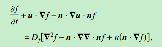

    最近在做表面活性剂对液滴变形的影响,希望在标准interFoam求解器上加入表面活性剂的输运方程,不过方程形式比较复杂,请问如何把它写成OpenFOAM中的方程?
    其中,f为表活剂浓度,n为单位法向量,k为曲率(已计算)。
    Ref:http://www.pvv.org/~stm/research/elsurf_deformation.pdf?origin=publication_detail

    从原文中来看,求解的方程应该是(21):
    \begin{equation}
    \frac{\partial f}{\partial \tau}+S(\phi)\mathbf{n}\cdot\nabla f=0
    \end{equation}
    确认一下?

    @cfd-china 求解的方程是(19)。
