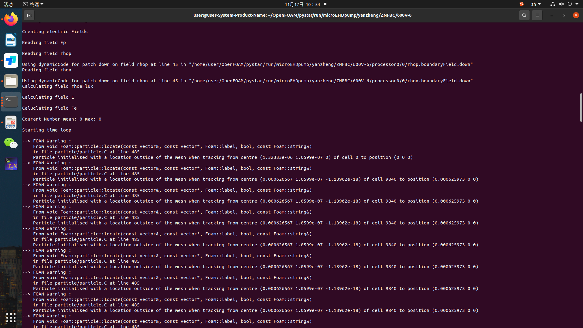

    单核可以正常计算,开启并行计算后显示Particle initialised with a location outside of the mesh when tracking from centre。checkMesh显示网格没问题。求大佬指点!
    e08216e5-922d-48ab-bbcf-27e089a044c7-2023-11-17 10-54-41 的屏幕截图.png /home/user/图片/2023-11-17 10-54-41 的屏幕截图.png

    @wjxhit 这不是网格的问题,是那个位置的粒子正好被注射在了两个cores的中间应该。不知道你具体用的什么注射方式,但只有移除那个粒子才能接着run。
