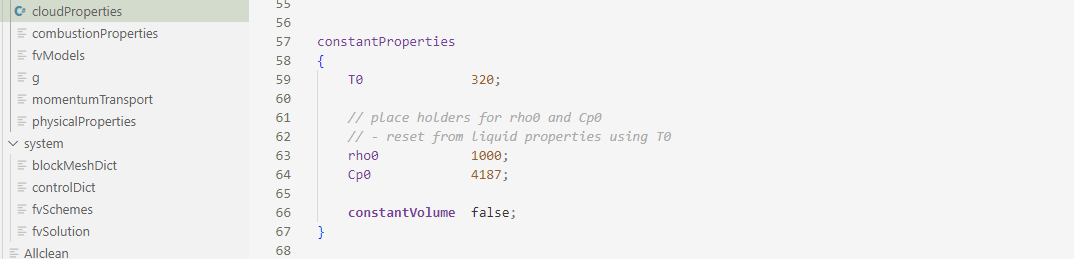

    是在OpenFOAM中的aachenBomb案文件夹下constant/cloudProperties文件里设置入射液滴的温度吗?下面截图的constantProperties内T0是什么意思?路过的大佬指点一二。

    @mingyang 这个T0是入射燃料的温度,也用来初始化parcel(液滴)的温度,具体见ThermoParcel.H和ThermoParcelI.H。
     template<class ParcelType>
     inline Foam::ThermoParcel<ParcelType>::constantProperties::constantProperties
         const dictionary& parentDict
         ParcelType::constantProperties(parentDict),
         T0_(this->dict_, "T0"),           //T0在这里
         TMin_(this->dict_, "TMin", 200.0),
         TMax_(this->dict_, "TMax", 5000.0),
         Cp0_(this->dict_, "Cp0"),         //Cp0在这里
         epsilon0_(this->dict_, "epsilon0"),
         f0_(this->dict_, "f0")
    顺便说一句,每个时间步的parcel温度是通过calcHeatTransfer函数更新的,但还是赋值给这个T0,也就是说它也是更新的。虽然喷雾燃烧涉及传热相变,但是这个过程是与液滴表面温度相关的,液滴的温度和环境温度相对来说影响小一些。所以,个人觉得第一个时间步的T0(初始)值的影响应该不大。
    另外,给定的密度rho0在KinematicCloud.C和KinematicParcel.H里有用到。比热容Cp0也要给定,在ThermoParcel.H和ThermoCloud.C里。constantVolume体现在ReactingParcel.H里。

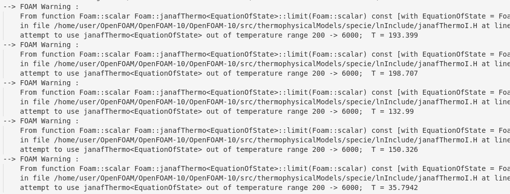

    谢谢大佬的讲解,我大概明白了,如果在设置的时候T0/Cp0/rho0三者的时候,我如果没有正确给定在对应T0温度下的Cp0或者rho0,计算过程是不是会有发散的情况,因为我计算时出现过下面截图的FOAM Warning,在给定物性的therm.dat文件中温度范围是200-6000。但是计算过程好像出现低于200k的情况。最后,再次感谢大佬的讲解。

    @mingyang 初始T0的值可能会有warning,但应该不会导致发散,因为时间步推进一次就正常了。图里有很多网格里的T都低于200K,还特别低。没有温升,没有燃烧,应该有能量方程方面相关的问题。

    好的,谢谢大佬的讲解,我再看看相应求解器下的能量方程。感谢
