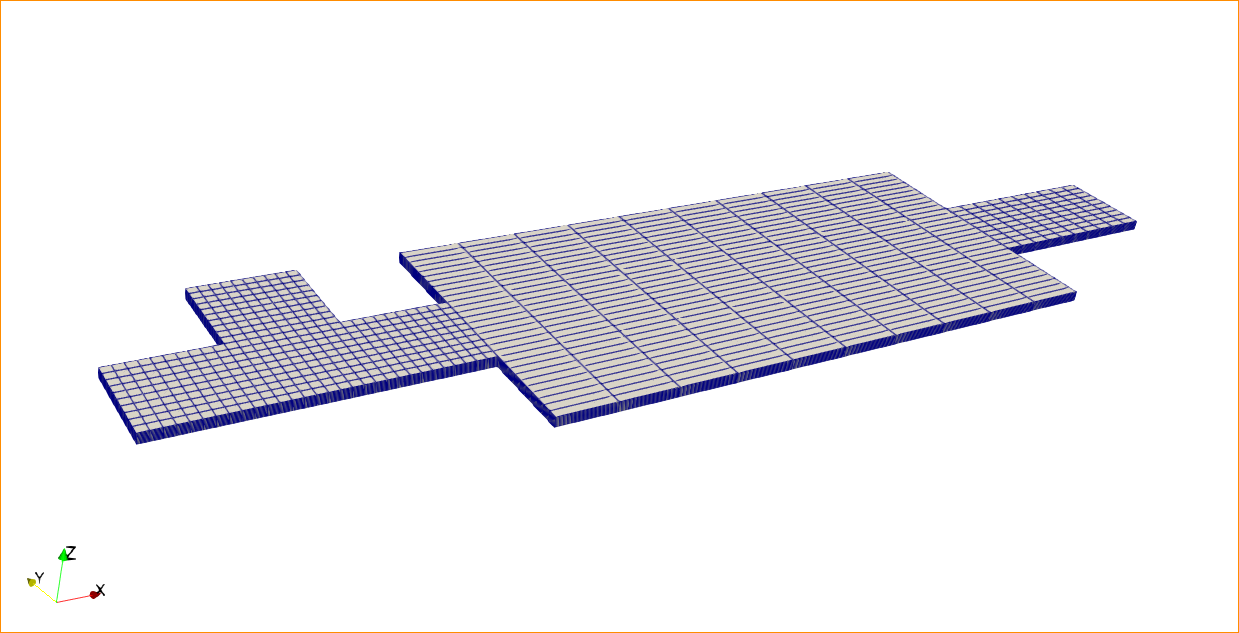

    @chapaofan
    这里面有矛盾的设置。
    每条边上的单元数改为10试试(下图),再慢慢调整。
