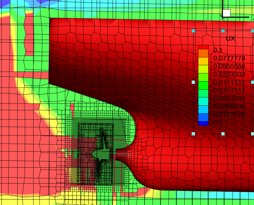

ofv2212版本里的rigidbodyhull案例的一些疑问
在verInterPhaseChangeDyMFoam的rigidbodyhull这个案例里面,移动的船速是怎么确定的,或者是在dynamicmeshdict中给了船舶一个推力让船动起来,这个案例也不像dtchull里面给了流场一个入射速度,以下是这个案例的U和dynamicmeshdict

@wangwang 在 ofv2212版本里的rigidbodyhull案例的一些疑问 中说: type externalForce; body hull; location (-3.386 0 0.21); force table ( (0 (500 0 0)) (10 (2000 0 0)) (20 (2000 0 0))看起来像是这个table起的作用 下方的force table下的参数是怎样的运行逻辑呢
@csj1246957849 你好,我猜可能是这样,我没用过这个,仅供参考。
@csj1246957849 这个力在x方向上,大概就是推力了
