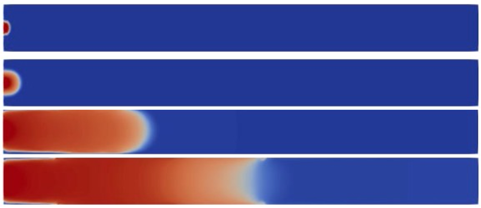

    场景描述
    5cm5cm50cm密闭管道内充满当量比预混氢气,在管道一端点火,观察火焰传播。
    算例描述
    问题简化为2维问题,湍流模型选择SST(我的算例不知道为何选择别的湍流模型会发散) ,点火点通过设置2500k温度进行点火(k 50, omega 5000),网格尺寸为0.1cm,单个算例7773X单核计算时间约为500s,求解器为reactingFoam,输运模型为EDC 2005,详细反应机理。
    问题描述
    在试验中,火焰形成指形火焰后,点火端应该先接触上下壁面,然后逐渐向前沿传播,火焰前端较尖锐,但是在模拟中指形火焰前端过于圆润,而且在靠近火焰尖端的地方先接触壁面,导致下一个阶段平面火焰出现的比较晚而且形状不对。自己调参测试(已经测试很久)过壁面条件、初始参数和离散格式,目前发现离散格式影响很大,但是不知道如何设置,只能碰运气,未发现效果更好的离散格式。
    希望大佬能给出一些修改意见
    如果大家感兴趣,可以上传完整算例

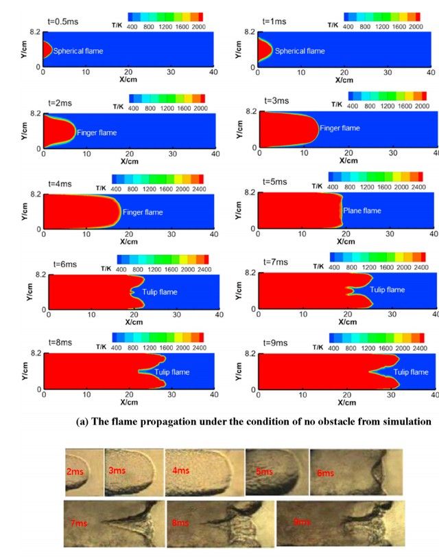

    PS.在fluent中EDC确定能够实现这种模拟。下面为对比图,场景尺寸不完全一样,但是现象肯定是一致的。目前没有对一样尺寸试验结果进行定量对比,想要先现象能对应上。
    reactingFoam模拟
    论文 8.2cm8.2cm40cm场景下试验与FLUENT模拟
