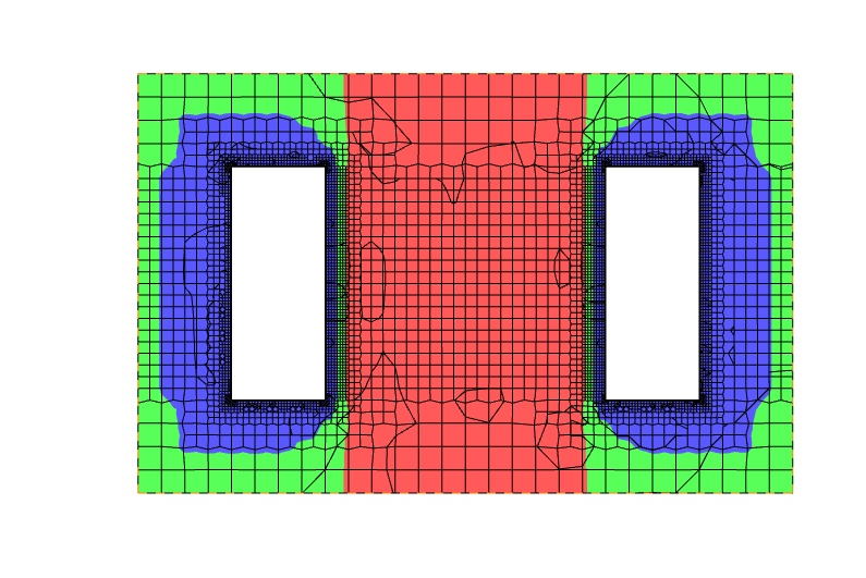

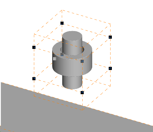

    最近在做同轴双浮体装置,目前是内浮体不动(后续会动,所以做成了overset),外浮体初始位移为-1做自衰减

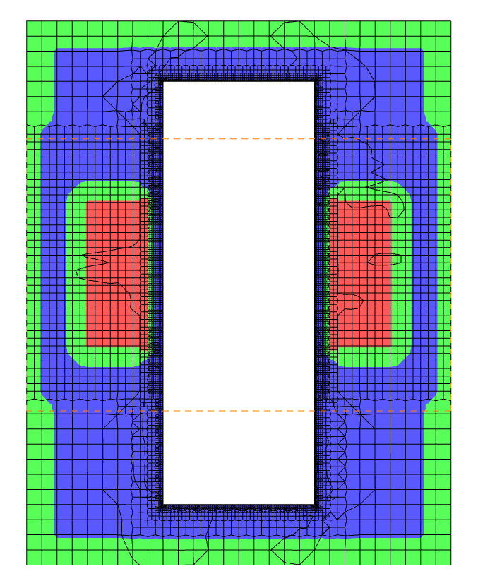

    内浮体的overset较大,将外浮体overset包裹,四面消波处理

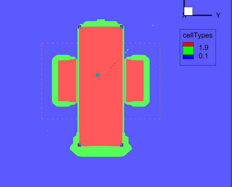

    目前计算结果,外浮体在最初的几秒存在负速度,这是完全不合理的,之前尝试过单独外浮体/单独内浮体/外浮体overset+内浮体背景扣除都是没有问题的。怀疑是overset插值引起的错误结果,请大家帮忙看看是什么问题引起的呢?:chouchou:

    hachikoi
    背景网格的插值区,计算区和hole
    中心柱overset的插值区,计算区和hole
    外环柱overset的插值区,计算区和hole
    hachikoi
    大佬有没有什么建议呀 @队长别开枪

    @队长别开枪
    内柱:Cylinder z1(0 0 -20) z2 (0 0 15) 半径 6.25
    外环:z1(0 0 -7.25) z2(0 0 5.25) 内半径 7.5 外半径 12.5
    外环原先是关于水面对称,下降一米让其上浮
    decayHeave1V0.rar
    麻烦大佬给看看
