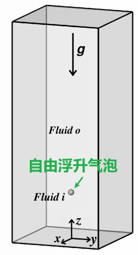

    问题简要: 如何将interFoam, interIsoFoam中每次计算界面曲率的时候,人为将曲率给定为一个定值,这个想法如何在interFoam中如何实现。
    (我想这样就能代表微细在气泡浮升过程中一直不发生变形,从而通过自由浮升仿真的方式获得气泡浮升终速度。)
    我们这篇帖子所提到的都是用固定气泡的方式来分析微气泡的阻力系数。
    我导师一直倾向于用自由浮升的方式研究微气泡终速度和阻力系数(因为想的是自由浮升更加接近实际情况),但是测试过程中发现,当气泡尺寸过小时,特别是对于水中自由浮升的微气泡,就下面这篇帖子曾说到的,interFoam算不出来。
    interFoam模拟微管道中气泡上升,为何气泡不上升?
    或者说不管是interFoam,还是interIsoFoam,他们都算的并不准。

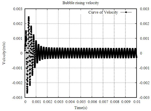

    东岳老师,这是我最近新跑的interIsoFoam的结果;
    气泡直径100μm,壁面距离气泡体心12R,也就是两个面之间相隔550μm,但是气泡基本上保持在原地不动,并不会向上浮升。
    interFoam的结果我还在跑。
    如果就是一个气泡,外面没有任何的壁面的话,想不到什么力可以促使他静止。你尝试setFields的时候,速度也set一个小的上浮速度呢?比如0.1米每秒。你看他最后会停止么?

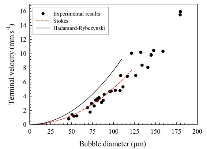

    另外我应该补充一下,100μm直径气泡的实验测得的浮升终速度大约是0.005~0.008m/s.
    参考文献
    Pawliszak, P., Ulaganathan, V., Bradshaw-Hajek, B.H., Manica, R., Beattie, D.A., Krasowska, M., 2019. Mobile or Immobile? Rise Velocity of Air Bubbles in High-Purity Water. J. Phys. Chem. C 123, 15131–15138.
