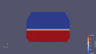

    算了一个30°,角频率1的算例,结果是这样的
    请问各位大佬问题出在哪里?

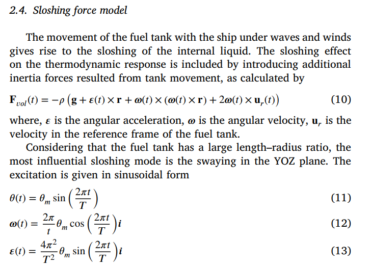

    这玩意挺有意思。不过你的方程里面epsilon、omega、Ur之类不知道是啥,有相关sci可以参考么
    shuo
    @李东岳 李老师您好!epsilon是液舱晃荡的角加速度,omega是液舱晃荡的角速度,ur是相对于液舱的速度,也就是以液舱为参考系的速度。

    \begin{array}{l}
    \mathbf{F}_y(t)=-\rho\left(g \sin \theta(t)+y \omega(t)^2+z \varepsilon(t)+2 \omega(t) u_y(t)\right) \boldsymbol{j} \\
    \mathbf{F}_z(t)=-\rho\left(g \cos \theta(t)+z \omega(t)^2-y \varepsilon(t)-2 \omega(t) u_z(t)\right) \boldsymbol{k}
    \end{array}
    这个方程里面非粗体的$\omega,\varepsilon$以及$\theta_m,T$你知道是什么么
    老师我的理解是,$\omega,\varepsilon$是标量表示的角速度和角加速度,文章里是把惯性力以分量的形式添加的,openfoam里的动量方程是矢量方程,我就直接把角速度和角加速度写成矢量,把惯性力直接加到方程里了,没有将其分解到y轴和z轴上。

    直接算还是不行,然后尝试在算例中关掉了重力
    dimensions   [0 1 -2 0 0 0 0];
    value             (0 0 0);
    这时候有晃荡现象了
    是因为重力作用抵消了惯性力的作用吗?
    现在的模型没有表面张力系数sigema给的是0,使用的是层流laminar,和真实的横摇运动还有一定差距,请问李老师还有什么改进的建议吗 ?
    1. 应该是重力作用大于惯性力的作用,
    2. 你得植入效果已经出来了,你核实一下这个乘的rho应该是水的固定值密度,还是水跟空气混合的密度
