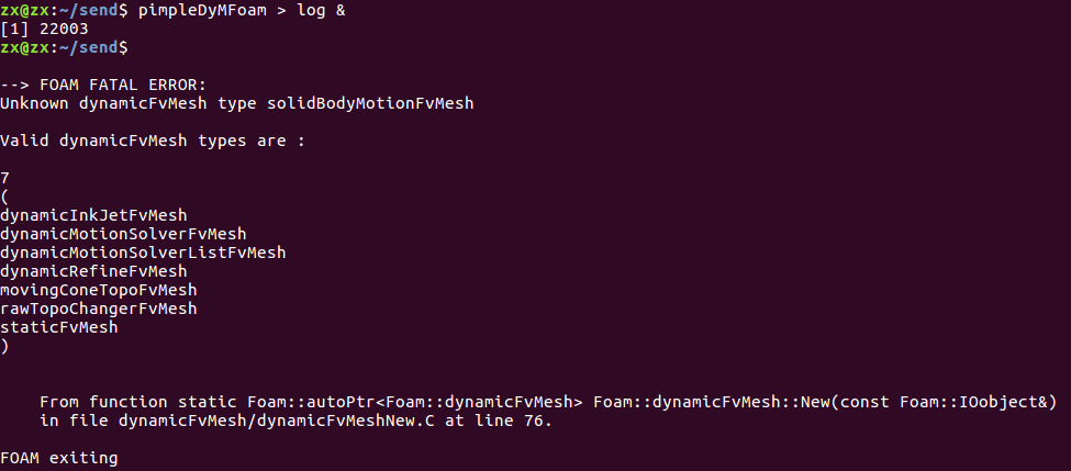

    我在使用pimpleDymFoam时出现了以下错误。但是我除了0文件里的边界条件名称意外,完全没有修改过其他的文档。原来文档cellZone处写的是innerCylinder,我打开网格生成后的cellZone文件发现里面有一项wallrotatetip,我就把innerCylinder替换成这个。然后输入pimpleDymFoam,却出现了第一个错误。
    1.为什么代码会显示没有solidBodyMotionFvMesh的呢?明明在原example中也能运转啊。

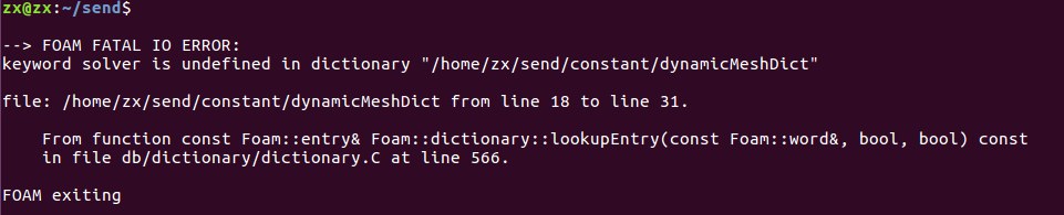

    我按照代码所示,把solidBodyMotionFvMesh换成了dynamicMotionSolverFvMesh。后出现了第二个错误。
    2.提示所指的keyword solver到底指的是什么啊?如何修改才能使这个Foam正常运行呢?

    @100yearsalone
    手头没有openfoam,但是在你使用dynamicMothion...代替solidBody....之后要定义solver,在你的字典里添加solver就可以了
    solver  xxx;
    也有可能是:
    solver
